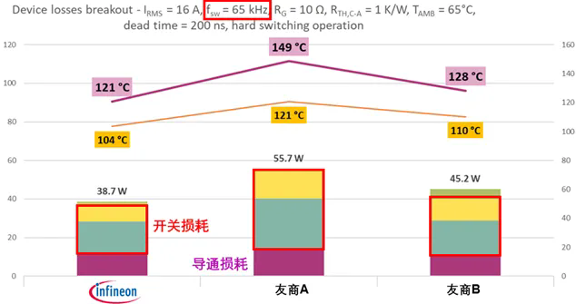

● 开关损耗的重要性
芯片自身的损耗,主要取决于开关损耗和导通损耗。不同的应用两种损耗的比例非常不同,在高频硬开关应用中,开关损耗的占比等同于甚至可能超过导通损耗。英飞凌的第二代SiC技术,不仅在Rsp上领先,开关损耗也是业界最低的。(见对比图)
