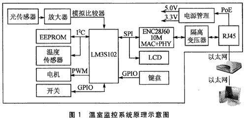

系统由传感器子系统、Web服务器子系统、外设控制子系统、人机接口子系统4个部分组成。基本结构如图1所示。
系统工作流程简述如下:通过传感器子系统采集,获得温室中的光照、温度、湿度等关键信息后处理加工,变成可以经TCP/IP协议传输的以太网数据包。数据传输采用监控终端计算机主动获取的方式,可以始终获取,也可以在需要的时候获取。监控终端计算机只需具备通用的IE浏览器,即可访问嵌入式 Web服务器的控制界面,查看每一个温室监控节点的数据信息,实现对大棚电动卷帘机、温室电热器、植物生长灯、微管喷滴灌等系统的实时控制。

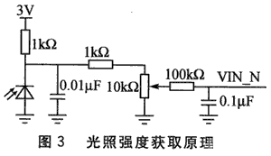

图3是获取外界光照条件的方案。设计选用廉价的光电管,当光照强度大时,光电管导通电流大,从而在VIN_N端得到更低的电压。VIN_N端和 LM3S102内置的模拟比较器相接,将采集到的数据存于RAM中,和SHT10采集到的湿度、温度信息一起,由TCP/IP协议封装发送。

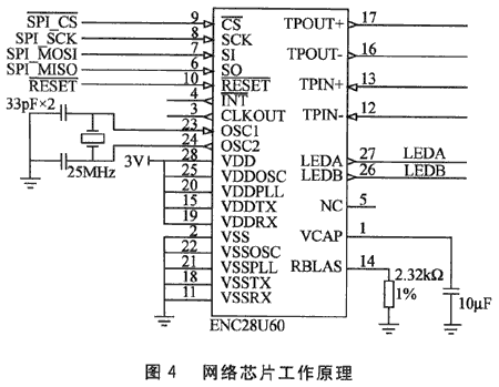

为了构建Web服务器子系统,必须找到合适的网络功能实现方法。如图4所示,系统选用SPI接口的网络芯片ENC28J60实现网络MAC和PHY的功能,充分利用LM3S102的外设接口。TPOUT和TPIN端送往隔离变压器,外接通用的RJ45网口。后续部分将介绍在此硬件平台上TCP/IP协议的实现。
