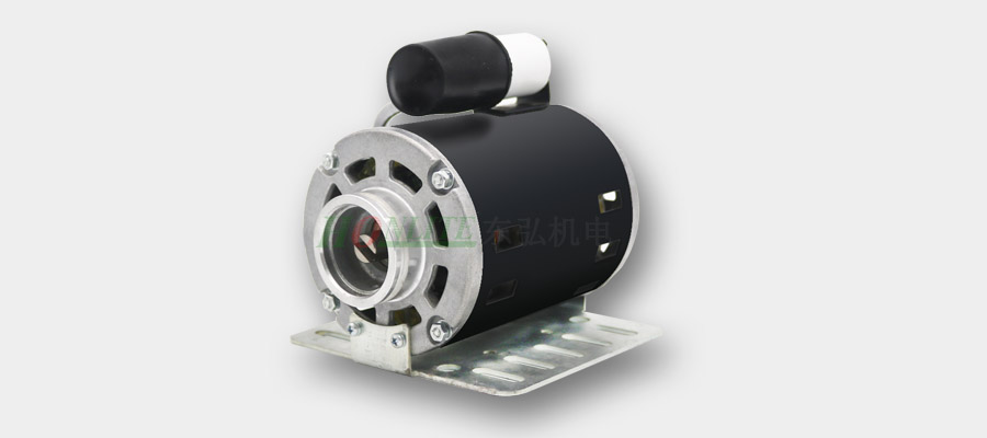

风机盘管(用单相异步电机)是中央空调理想的末端产品,风机盘管广泛应用于宾馆、办公楼、医院、商住、科研机构。风机将室内空气或室外混合空气通过表冷器进行冷却或加热后送入室内,使室内气温降低或升高,以满足人们的舒适性要求,这款用的单相异步电机的参数如下:
(1)额定功率125~300W,额定电压DC220V,额定转速1250pm,空载转速
1500rpm,额定转矩1.3N.m,额定电流39.06A,50HZ 电流0.85安培,绝缘等级B级、
单相异步电机
单相异步电机
双出轴可按照客户要求定制
风机盘管机多数采用单相电容运转电机。单相异步电机运行时定子绕组产生的磁场较接近圆形旋转磁场,使电动机运行性能较大改善,其功率闪数、效率、过载能力等都比普通单相电动机髙,运行也比较平稳。单相电容运转单相异步电机电容容量的大小,对电动机的启动性能和运 行性能影响较大。如采容量取大些,则启动转矩大,运行性能下降;如采容量取小些,则启动转矩小,但运行能较好。所以综合考虑,为了保证有较好的运行性能,单相电容运转电动机电容量比同容量的单相电容启动电动机电容容量要小,启动性能也不如单相电容启动电动机。
