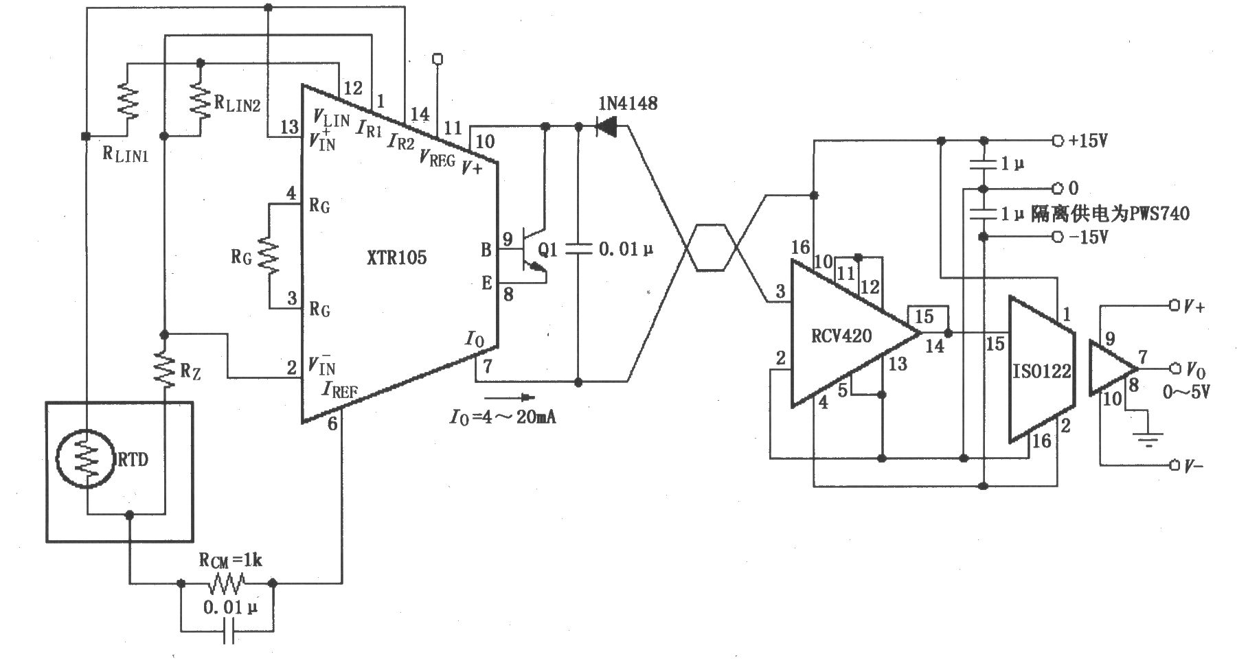

RCV420隔离式4~20mA仪表环路(RTD)

如图所示,该
的温度
传感器
采用三线RTD。若采用两线RTD,则将
电阻
RLIN2取消即可。
