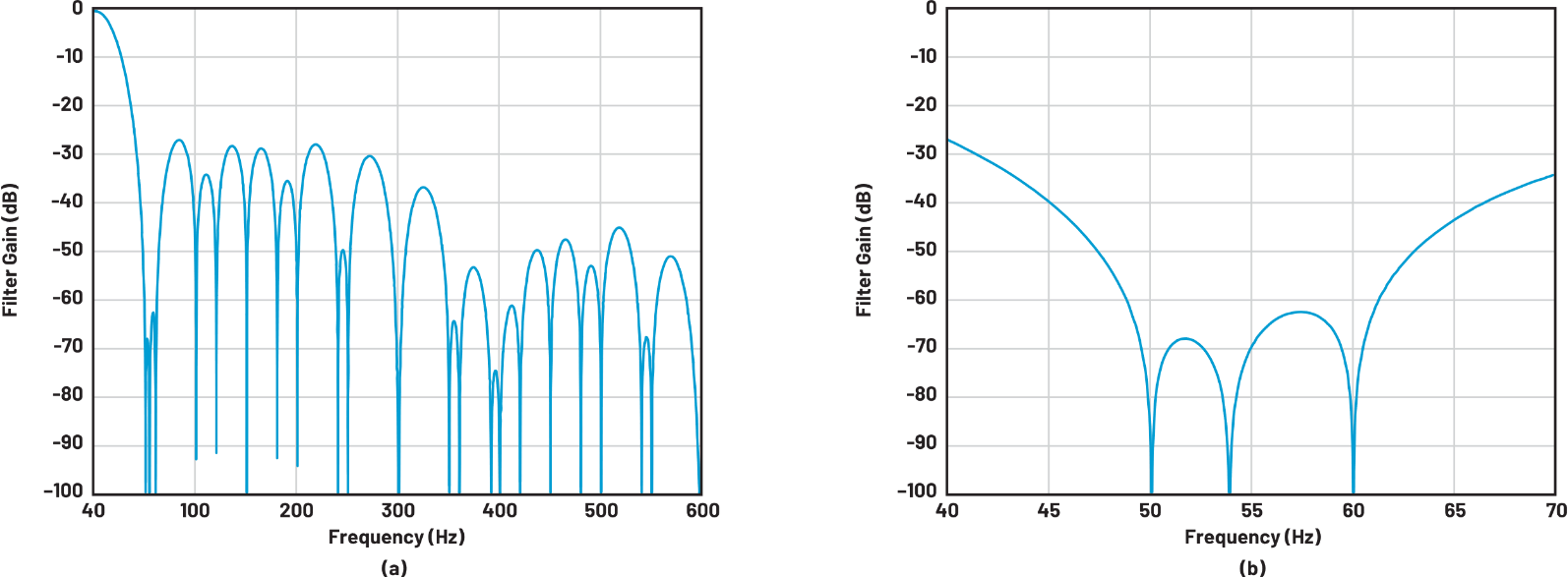

滤波(50Hz/60Hz抑制)
除了如上所述的抑制噪声以外,数字滤波器还用于提供50Hz/60Hz抑制。系统采用主电源供电时,会发生50Hz或60Hz干扰。交流电源会产生50Hz及其倍数(欧洲)和60Hz及其倍数(美国)的噪声。低带宽ADC主要使用sinc滤波器,可将其陷波频率设置在50Hz和/或60Hz及其倍数处,从而提供50Hz/60Hz及其倍数的抑制。现在越来越多地要求利用建立时间较短的滤波方法提供50Hz/60Hz抑制。在多通道系统中,ADC顺次处理所有使能的通道,在每个通道上产生转换结果。选择一个通道后,便需要滤波器建立时间以产生有效转换结果。若缩短建立时间,则可提高给定时间内转换的通道数。AD7124-4/AD7124-8的后置滤波器或FIR滤波器可提供50Hz/60Hz同时抑制,并且其建立时间比sinc3或sinc4滤波器要短。图3显示了一个数字滤波器选项:此后置滤波器的建立时间为41.53ms,并且提供62dB的50Hz/60Hz同时抑制。

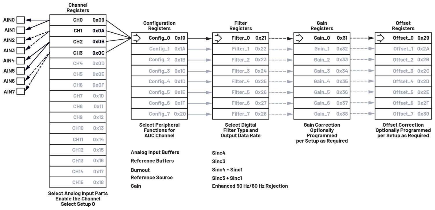

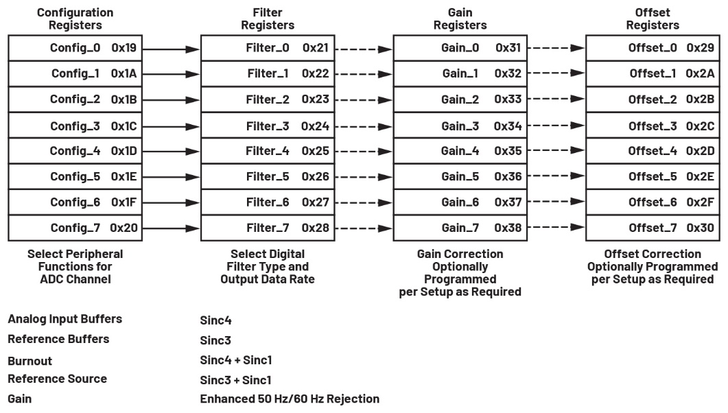

各通道独立配置
AD7124-4/AD7124-8允许按通道进行配置,也就是说,器件支持八种不同的设置,一个设置由基准电压源、增益设置、输出数据速率和滤波器类型组成。当用户配置一个通道时,可将八种设置中的一种分配给该通道。请注意,通道可以是模拟输入通道,也可以是诊断通道,例如测量电源(AVDD-AVSS)。因此,客户可以设计一个由模拟输入和诊断组成的序列。各通道独立配置允许以与模拟输入转换不同的输出数据速率运行诊断。诊断不需要与主要测量相同的精度,因此客户可以将诊断与测量交错,并以较高输出数据速率运行诊断。这些嵌入式特性可减少处理器的工作量。
图4.将设置分配给通道

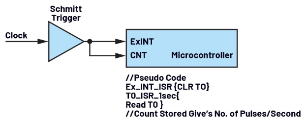

AD7124-4/AD7124-8有一个MCLK计数器,用于测量主时钟频率并捕捉所提供的主时钟的任何不一致。主时钟计数器是一个8位寄存器,每131个MCLK周期递增一次。该寄存器由SPI主机读取,以确定内部/外部614.4 kHz时钟的频率。
如果必须在AD7124-4/AD7124-8外部实施MCLK频率检查该怎么办?这将需要下列硬件资源:
        带外设(如计数器和外部中断控制器)的微控制器
        施密特触发电路
另外请注意,存储和运行代码(包括中断服务例程)需要存储器。总之,实施方案将如图5所示。
图5.由微控制器实现的MCLK频率监视器
此外,必须确保代码经过检查并符合编码准则和限制。总之,实施单独的诊断部分会产生很大的开销。因此,内置诊断有诸多好处:

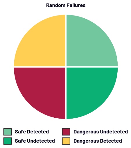

随机故障有四种类型,即安全检测型、安全未检测型、危险检测型和危险未检测型。
图6.随机故障类型
例如,考虑一个系统,其安全功能是在温度读数很高时断开机器的电源开关。任何不影响安全功能(即断开电源开关)的随机故障,称为安全检测型故障或安全未检测型故障。影响安全功能的其他故障则是危险故障。实际上,重要的是危险未检测型故障。这类故障是诊断未覆盖的故障,ADI的目标是提高诊断覆盖率,以尽可能将危险及未检测到的故障减少。

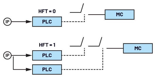

硬件容错
考虑一个可编程逻辑控制器(PLC)系统,例如图7所示,其安全功能是在输入超过特定值时断开开关以停止机器。在HFT=0图中,如果存在单一随机故障(X),系统就会发生故障,机器不会停止。
图7.PLC系统
现在,如果有HFT=1图中所示的冗余路径,那么单一随机故障将不再引起故障,将能够停止机器。
因此,通过增加冗余路径,系统便可容忍单一故障。此系统被称为HFT 1系统,表示一个故障不会导致系统失效。HFT 0表示一个故障可能导致系统失效。硬件容错是当存在一个或多个危险故障时,元器件或子系统执行安全功能的能力。
HFT可以从1oo1、1oo2、2oo3等架构来计算。如果将架构表示为MooN,则HFT计算式为N–M。换句话说,2oo4架构的HFT为2。这意味着它可以容忍两个故障并继续工作,因此它是一个具有冗余的架构。

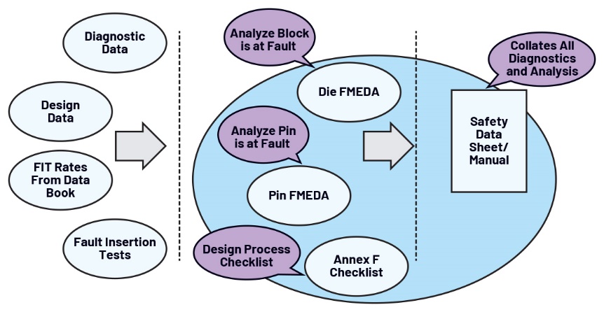

这些文档由主要来自四个数据源的输入组成,如图8所示。这些数据是诊断数据、设计数据、FIT率和来自故障插入测试的数据。
        数据手册中的诊断数据涉及部件提高的所有诊断特性。
        设计数据是指内部数据——例如,裸片面积和部件每个内部模块的影响。
        数据手册中提供了各种元器件的FIT率(故障率)。一个常见例子是Siemens Databook        SN 29500。
        对无法使用设计和诊断数据进行分析的模块应进行故障插入测试。这些测试是        根据应用需求而规划的,故障插入测试的结果用于加强FMEDA和        FMEA文件。
图8.功能安全文档信息流

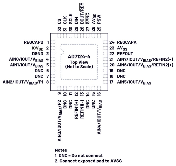

引脚FMEDA
引脚FMEDA分析AD7124-4/AD7124-8引脚上的各类故障及其在此RTD应用中的后果。选取每个引脚,一步一步地分析引脚开路、短接到电源/接地或短接到相邻引脚会有什么后果。
图10.32引脚LFCSP引脚配置
例如,以图10中的引脚29 (DIN)为例,参考图9所示的应用原理图,检查不同故障的后果。表3显示了故障模式、影响和检测。
表3.引脚DIN的故障模式、影响和分析
引脚名称引脚故障模式故障的潜在影响检测
DIN引脚开路丧失通信在系统级别很容易检测
DIN短接到地丧失通信在系统级别很容易检测
DIN短接到AVDD或IOVDD丧失通信;可能损坏在系统级别很容易检测
DIN短接到相邻引脚SCLK丧失通信在系统级别很容易检测
DIN短接到相邻引脚DOUT/RDY丧失通信在系统级别很容易检测
请注意,分析是针对图9所示的应用原理图进行的,因此对未使用引脚的分析不会产生任何影响。
