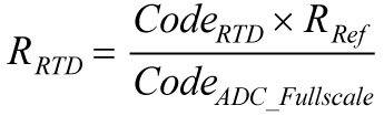

我们可以从上述电路推导出下面两个公式:
当ADC工作在双极性差分模式时,计算RTD电阻(RRTD)的通用表达式如下所示:
其中:
CodeRTD为ADC码。
CodeADC_Fullscale为ADC满量程代码。
RTD的测量电阻值理论上仅与基准电阻的精度和漂移相关。 通常,RREF为精确的低漂移电阻,精度为0.1%。
