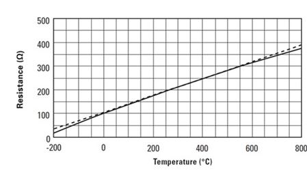

RTD
当一边测量RTD的电阻一边改变它的温度时,响应几乎是线性的,表现得像一个电阻器。如图1所示,该RTD的电阻曲线并非完全呈线性,而是有几度的偏差(示出了一条用作参考的直线)—— 但却是高度可预测并可复验的。为了对这种轻微的非线性进行补偿,大多数设计人员都会对测得的电阻值进行数字化处理,并使用微控制器内的查找表以便应用校正因子。这种宽温度范围(大约-250℃至+750℃)内的可复验性和稳定性使RTD在高精度应用(包括在管道和大容器内测量液体或气体的温度)中极为有用。
图1:RTD的电阻与温度
用来处理RTD模拟信号的电路的复杂度基本上根据应用而变化。放大器和模数转换器(ADC)等组件(这些组件会产生它们自己的误差)是不可或缺的。只有当测量必要时才给传感器供电 —— 通过该方法您也可实现低功耗运行,但这会使该电路复杂得多。而且,使传感器通电所需的功率还会提高其内部的温度,从而影响测量准确度。仅仅几毫安的电流,这种自加热效应就会产生温度误差(这些误差是可纠正的,但需要进一步的斟酌考量)。另外,请谨记:线绕式铂RTD或薄膜RTD的成本可能相当高,尤其当与IC传感器的成本进行比较时。

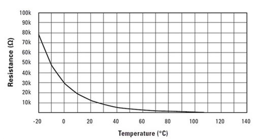

热敏电阻器
热敏电阻器是另一种类型的电阻式传感器。有多种多样可用的热敏电阻器,从物美价廉的产品到高精度产品,不一而足。低成本、低精度的热敏电阻器可执行简单的测量或阈值检测功能 —— 这类电阻器需多个组件(如比较器、参考和分立式电阻器),但非常便宜,并具有非线性的电阻-温度属性,如图2所示。如果您需要测量宽范围的温度,您将需进行大量的线性化处理工作。对几个温度点进行校准可能是必要的。为实现更高的精度,可用更昂贵且公差更紧的热敏电阻阵列来帮助解决这种非线性难题,但这种阵列通常比单个热敏电阻器灵敏度低。
图2:热敏电阻器的电阻与温度
因为多跳变点系统增加了复杂度和成本,所以低成本热敏电阻器一般仅用于具有最少功能要求的应用,包括烤面包器、咖啡机、电冰箱和吹风机。此外,热敏电阻器还会遭受自加热问题的困扰(通常在较高温度下,此时它们的电阻较低)。和RTD的情况一样,尚未发现不能在低电源电压下使用热敏电阻器的根本原因 —— 但请记住,满量程输出越低,它根据模数转换器(ADC)特性直接转化成的系统灵敏度越低。小功率应用还需要提高电路复杂度,以便能对噪声引起的误差非常敏感。热敏电阻器可在-100°C至+500°C的温度范围内运行,虽然大多数热敏电阻器的额定最高工作温度范围是+100°C至+150°C。

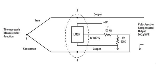

热电偶
热电偶包括由不同材料制成的两根电线的接点。例如,J型热电偶是由铁和康铜制成的。如图3所示,接点1位于待测量的温度处,而接点2和接点3则被置于用LM35模拟温度传感器测定的不同温度处。输出电压与这两个温度值的差大致成比例。
图3:将LM35用于热电偶冷接点补偿
因为热电偶的灵敏度相当低(在每摄氏度几十微伏的量级上),所以您将需要低偏移放大器来产生可用的输出电压。在热电偶的工作范围内,温度至电压传递函数中的非线性往往需要补偿电路或查找表,正如RTD和热电偶一样。然而,尽管有这些缺点,热电偶仍非常流行,尤其适用于烤箱、水加热器、窑炉、测试设备和其它工业处理 —— 原因是热电偶的热质量很低且工作温度范围(工作温度可扩展至2300℃以上)很宽泛。

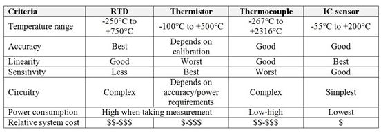

经验丰富的电路板设计人员将根据最终产品要求来使用最合适的解决方案。表1展示了每种温度传感器的相对优势/劣势。
表1:RTD、热敏电阻器、热电偶和IC传感器的相对优势与劣势
