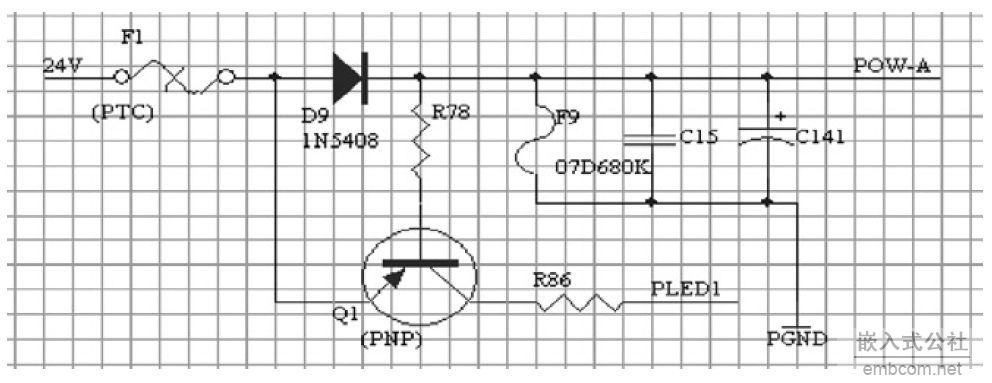

IEEE 802.3af标准定义了一种允许通过以太网在传输数据的同时输送直流电源的方法,它能安全可靠地将以太网供电(PoE)技术引入现有的网络基础设施中,并且和原有的网络设备相兼容,这样小型网路设备就可以通过以太网连接供电而无需使用外接电源。图3所示为交换机某一端口总线供电的电路图
图3 总线供电电路
通过开关电源模块提供24V的直流电源。F1是一个自恢复保险丝,起到过流保护的作用。D9二极管是防止电源反接的保护,F9为压敏电阻,起过压保护的作用。C15、C141为一对旁路电容,使POW-A得到一个干净的直流电源输出。当接上负载时,LED点亮,表示供电正常。
