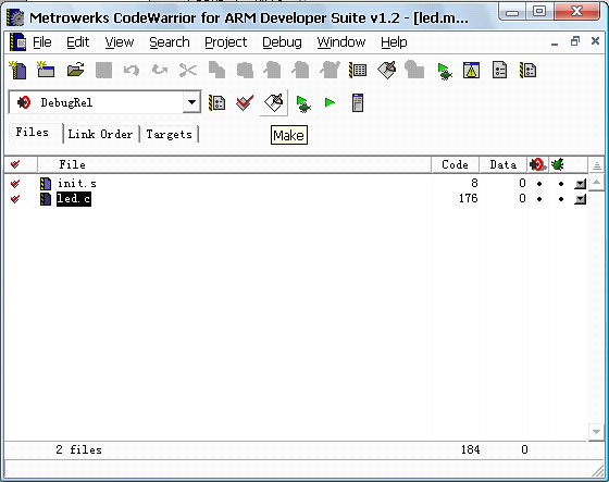

代码编辑完毕之后保存。这时候可以编译一下,看是否有语法错误。选中源文件,点击make。
没问题的话就继续下一步。
