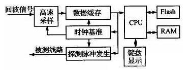

  该仪器是一个便携式电缆故障检测设备,可利用现代电子技术(如高速A/D技术、异步FIFO技术、现场可编程逻辑阵列FPGA等)来提高集成度和灵活性。系统总体结构如图1所示。
图1 系统总体结构
  脉冲发生电路产生探测脉冲,高速的A/D转换器对脉冲及其反射回波信号进行采样,使用异步FIFO作为A/D采样数据的缓存。软核Nios作为系统核心,控制检测任务的启动和结束、脉冲发送接收模式的选择、A/D采样数据的处理计算、故障性质和位置的判断及显示等。其中,软核处理器和逻辑功能都是在现场可编程逻辑器件中编程实现的。

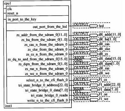

  简单来说,Nios是一种处理器的IP核,设计者可以将它放到FPGA中。Nios软核处理器是一种基干流水线的精简指令集通用微处理器,时钟信号频率最高可达75 MHz。采用Flash来存储启动代码和应用程序,当系统复位或加电启动时,Flash中的启动代码将被执行。采用SDRAM存储应用程序的可执行代码和数据,为程序提供运行空间。Nios软核与Flash和SDRAM的连接在FPGA中的设计如图2所示。

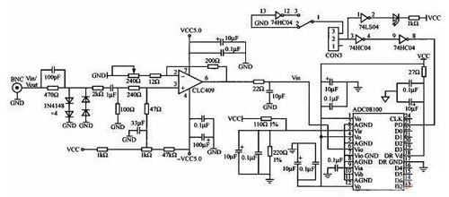

  检测脉冲的宽度为20~100 ns,相应的数据采样率在20 MHz和100 MHz之间变化,一般的A/D芯片很难满足采样的要求,而用多片A/D芯片在成本和设计上都比较困难。这里选用美国NS公司的ADC08100,其采样速率为20~100 Msps,此时采样的功耗为1.3 mW/Msps,采样的功耗会随着采样时钟增加而增加,但是采样的特性不会受到影响,因此在采样率多样的系统中一个芯片可以起到多个芯片的作用。根据采样速率的不同,通过一个时钟控制模块产生相应的采样时钟信号,使芯片工作在所要求的速率之下,既可以节约成本,又可以简化设计。ADC08 100和FPGA配合使用,可以方便地改变采样时钟,具有很大的灵活性。
  A/D转换电路如图3所示。探测脉冲及回波信号需要转换成适合A/D芯片电压水平的信号后再进行采样。脉冲在输入运算放大器之前进行了钳位处理,采用两组倒置的二极管并联,避免脉冲过高而击穿运算放大器
