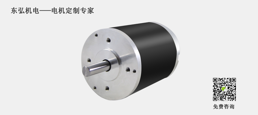

水泵电机按照根据客户的要求选用BLDC5775 L04-100 24V  100W 的直流无刷电机。用在水泵上的无刷电机有什么特殊要求呢?要求无刷电机满足以下要求:
工作电压:24v
温升:80k max
环境温度:-20℃--+50℃
绝缘等级:B级
绝缘强度:500vac50hz1ma min
直流无刷电机
直流无刷电机
永磁直流无刷电机产品设计亮点:
1. 长寿命:采用更好的原材料、设备、工艺制造泵部件,成倍提高寿命;全部运动部件都使用耐久型产品,配合进口优质无刷电机,全方位提高泵寿命。
2. 水泵无刷电机技术:采用特制直流无刷电机,除提供2根动力线接线(正负极)外,额外提供"PWM调速、电机反馈、电机启停"3根信号线,真正做到"全功能";可通过占空比来调节电机转速、改变泵的输出流量,忽快忽慢、随心所欲
3. 低干扰:不像有刷电机那样会有杂波污染电源、干扰电子元件,甚至造成控制电路、液晶屏等死机;它不会对控制电路有任何干扰。
4. 水泵直流无刷电机自带过热、过载双保护,完善的自我保护功能;袖珍体积。
· 另外关于水泵直流无刷电机57mm驱动器,客户也是关心的问题。 如何配套呢?东弘机电配套使用的驱动器具备以下功能:
· 欠电压(≤17v)、过热(>150℃)自动保护
· 堵转4秒自动保护
· 霍尔错误保护
· 输出限流线性可调:0.5-8a
· 支持内置电位器、外接电位器和模拟电压调速
· 支持速度信号输出反馈
· 带有使能功能
· 具有缓启动功能,避免电流过冲,有效保护电机
直流无刷电机配套的驱动器满足工作条件
水泵电机是水泵的重要驱动部件,用直流无刷电机驱动水泵作业机是一个全体系统。作业机功率的高低,将直接影响电动机耗电的多少。水泵的运转功率与其规格巨细,流速、流量、转速等各项数据是彼此相关的,应合理挑选,定出个既满足生产要求,而又获得功率的作业条件。东弘机电35年专业定制小型电机,用技术改变生活。
