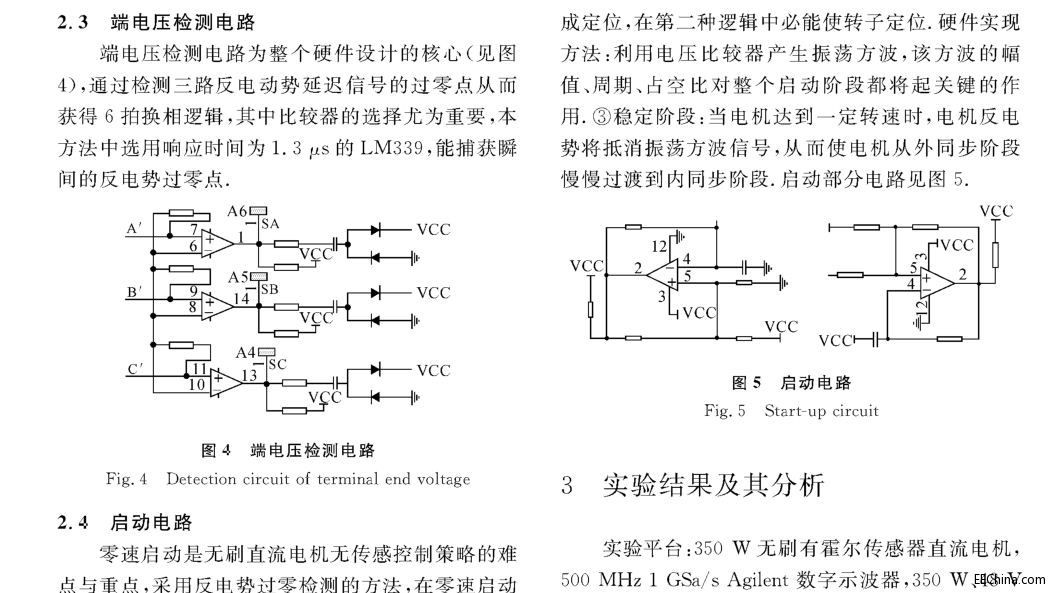

最近看到一篇关于B
LCD
启动的文章,里面使用纯硬件方法完成BLCD的启动。但是关于里面启动
部分的原理不太清楚,麻烦高手帮忙解答下。
先谢谢热心网友!!!

就是一个比较电路,只是基准是三个输入点的和。
