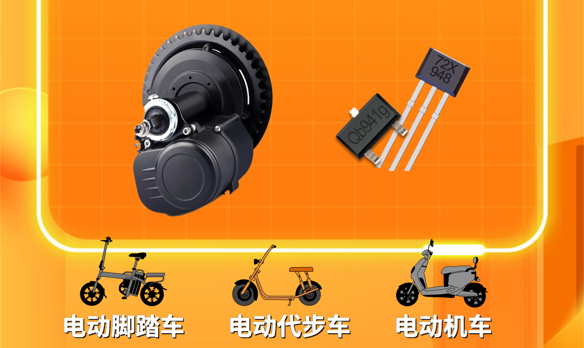

直流无刷马达
DC brushless motor
电动车中的直流无刷马达中较为重要的部件就是霍尔,提供电机换向按规律变化的电流,克服传统电机使用电刷换向容易磨损的问题,使电机实现无刷化旋转。因为霍尔具有非接触式,安全性高,高寿命,高稳定的优点,且能抗油污抗灰尘等不良环境带来的影响。所以,霍尔在直流无刷电机中是关键部件,其作用是很大的。选择霍尔的好坏,对直流无刷电机的品质有着直接的影响。
推荐型号:FS40/FS41-AA/FS41-A/FS41/FS177Y(双极霍尔型)
参数Parameter
规格Spec
FS40
FS41-AA
FS41-A
FS41
动作释放点
(Bop/Brp)
+65G/-65G
(典型值)
+80G/-80G
(典型值)
+90G/-90G
(典型值)
工作电压范围(VIN)
3Vdc~24Vdc
工作温度范围
(Working Temp)
-40℃~150℃
-40℃~125℃
输出类型
(Output)
集电极开路电压输出
典型应用
(Typical Application)
直流无刷电机

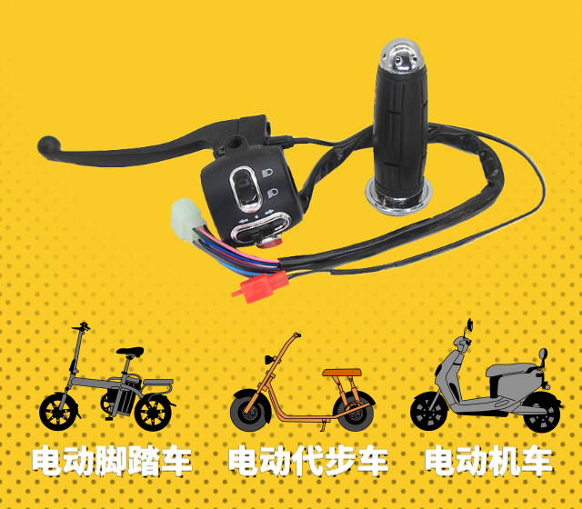

电动车调速转把
Speed control handle
电动车中大量使用霍尔元件做传感器,电动车调速转把是用线性霍尔元件(FS50)实现的
FS50具体参数
参数Parameter
规格Spec
灵敏度(Sensitivity)1.5mV/G(典型值)
工作电压范围(VIN)
2.7Vdc~7Vdc
工作温度范围(Working Temp)
-20℃~85℃
输出类型(Output)电压输出
典型应用(Typical Application)
电动车油门、电流监控、位移/角度测量
电动车断电刹把
霍尔断电刹把当刹车时,控制器检测到刹车信号,无论转把在什么状态都断开电机供电
推荐使用单极霍尔FS3144G
FS3144G具体参数
参数Parameter
规格Spec
动作释放点(Bop/Brp)
+120G/50G(典型值)
工作电压范围(VIN)
3Vdc~28Vdc
-40℃~150℃
输出类型(Output)集电极开路电压输出
电子刹车把
