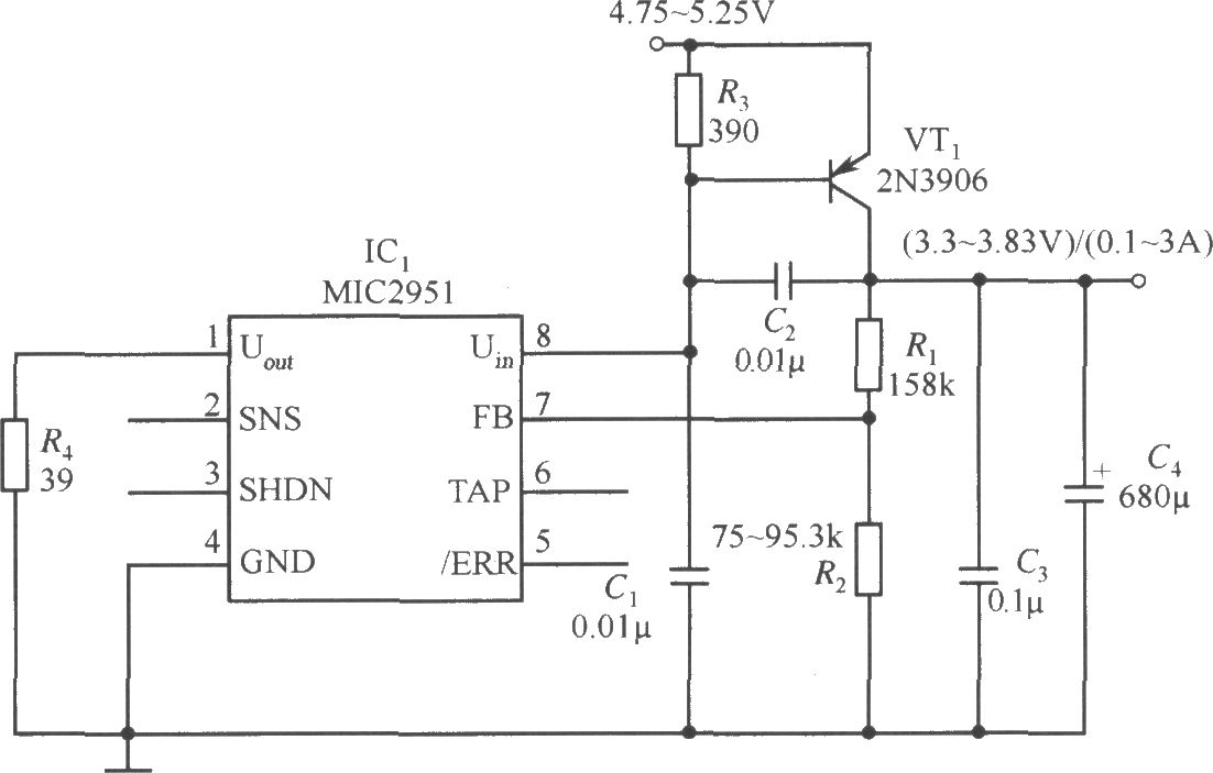

如图所示的
是采用MIC2951构成的外加一个PNP型晶体管就能将MIC2951的输出
电流
扩至0.1~3A左右的稳压器电路。该电路的输出
电压
为Uo=1.235(1 R1/R2),另外,该电路的输出端除了加一个0.1μF的小滤波
电容
(C3)以外,为了提高输出端电压的稳定度以及降低输出端的噪声,我们还必须另加一个680μF的大电解电容(C4)来进行滤波。
