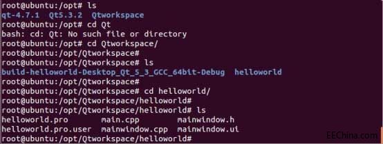

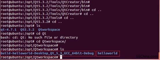

接上一小节,如下图,有两个文件夹,一个是直接在 PC 上运行的代码以及应用程序,另
外一个是源码。现在进入源码文件夹。

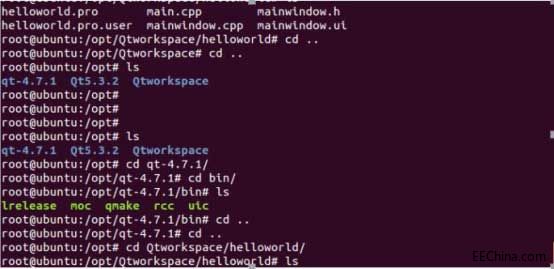

如下图,在第七章中我们编译生成了“/opt/qt-4.7.1/”,这个文件夹包含了移植所需要的
最重要的工具 qmake。进入“/opt/qt-4.7.1/bin”,可以看到 qmake 文件。
查看了 Qt/E4.7.1 的 qmake 之后,再进入 helloworld 的源码文件夹,如下图所示。

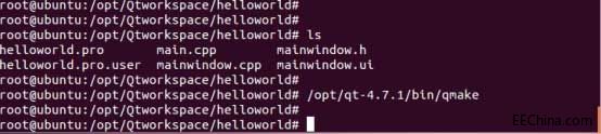

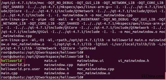

然后,在该文件夹中运行 qmake“#/opt/qt-4.7.1/bin/qmake”,如下图所示。
如下图,多了一个 Makefile 文件。

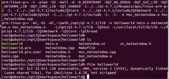

然后,执行编译命令“#make”,如下图所示。
生成了“helloworld”。

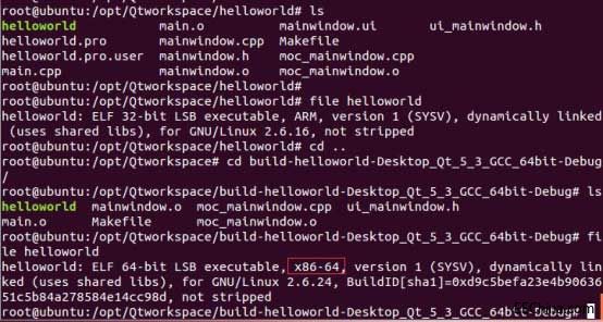

然后,使用 file 命令测试一下。如下图,“#file helloworld”,可以看到 helloworld 应
用文件的基本信息,它是属于 ARM 平台的。
然后,测试一下 X86 上位机平台的文件,如下图所示,可以观察到明显的不同。
