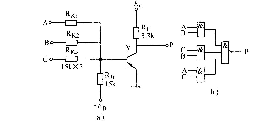

a)图为
电阻
-晶体管门
电路图
,它和普通非门类似,只是每一个输入端接一个Rk,各个Rk数值相同.
b)图为其逻辑符号.
