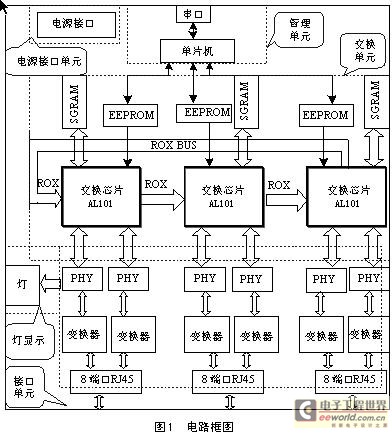

本交换机的交换技术采用存储-转发方式,主要由接口单元、交换单元、管理单元、灯显示单元和电源接口单元五部分组成。其组成的方框图如图1所示。
RJ45接口收到以太网帧结构的数据包后,经过变压器隔离和阻抗匹配后送到PHY(物理接口芯片),在此芯片中完成模拟信号到RMII接口的数字信号的变换,并获得链路状态、冲突、信息是否超长,速率等信息。
数据进入交换芯片(由三个芯片组成,通过ROX总线形成一个环路,可以完成数据在三个芯片之间的交换),交换芯片将获得数据的目的地址和源地址,并对以太网帧进行差错校验。交换芯片将源地址保存在自己的MAC地址表中,然后将目的地址与MAC地址表中的地址相匹配,以获取数据将转发的相应端口。如果目的端口在同一个交换芯片中,则从SGRAM中取出数据转发到相应的端口;如果目的端口不在同一个交换芯片中,数据则通过ROX总线传输到相应的交换芯片,然后转发出去;如果在MAC地址表中没有找到相应的目的地址,就将帧转发到除源端口之外的其它属于同一VLAN的所有端口或者某一个上连端口(与交换芯片寄存器的设置有关)。灯的显示由PHY给出,通过灯的显示可以观察每个端口的工作速率、连接和数据收发等情况。
交换芯片在每次开机或复位期间,首先读取外接EEPROM的内容来对交换芯片寄存器进行初始化配置。而交换芯片寄存器的内容可以通过PC的管理程序或PC的超级终端进行读写,以此来控制或读取交换机的工作配置。

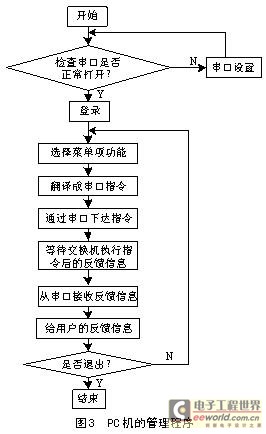

PC机的管理程序是采用VB语言编程、有着易懂的软件界面。用户可以容易地对网络交换机进行配置。PC机的管理程序如图3所示,交换机管理软件界面如图4所示。

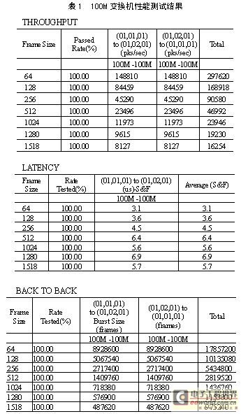

对本交换机进行常温(25℃)12小时性能测试,测试仪表为Smartbits2000,共测了通透率、延时、丢包率和背靠背4项,测试结果如表1所列。
