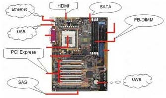

每一位从286时代就开始接触PC的朋友一定能深刻体会到计算机技术飞跃进步给我们的生活和工作带来的便利性,这些技术进步主要体现在CPU的主频越来越高,存储器容量越来越大,以及芯片与芯片、模块与模块、系统与系统之间互连总线的数据传输率也越来越快。图1描述了一块典型的计算机主板,其上运转的总线类型可能包括以太网、USB、PCIExpress、SAS、HDMI、SATA、FBDIMM和UWB等。这些总线结构的共同点是:①都是串行数据链路,发送和接收采用两对差分信号线传输,没有单独的时钟线,数据格式已包含了时钟;②数据传输速率非常高,能达到Gb/s甚至10Gb/s速率级别以上,因而串行数据也是设计中必须重点考虑的问题;③同一总线上的多个接口器件(或模块)很有可能由不同厂家制造,不同的电路原理、不同的PCB、不同的制造工艺,但却要运行在相同的总线架构中,因此如何保证不同厂家器件的操作一致性是电子工程师必须面对的挑战。
图1 计算机主板上的典型总线标准

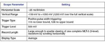

图2 100Base-T过冲测试的示波器设置要求

随着串行总线技术的日益进步,信号完整性成为设计师最头疼的问题,包括串扰、EMI、抖动、反射、封装噪声、偏移和静电等,这些问题对设计、测试同样重要。各种串行总线的一致性测试标准均定义了以适应高速信号庞大的信号完整性分析需求。例如,100BaseT的一致性测试规范要求测量眼图、抖动、上升/下降时间、过冲/下冲、差分输出电平、高低电平对称性、占空比偏移等;USB2.0一致性测试规范对HighSpeed的Device分析也定义了几十个参数。每一种参数的测量对于示波器的使用都定义了设置参数,如图2所示就是以太网一致性测试对过冲参数测量的示波器设置要求。
测试规范对每种参数都有适用范围,实际测量值必须落在这个范围才被判定为合格。
所以,测试工程师既需要掌握完整的测试参数列表,又需要了解每种参数对应的示波器工作状态,还需要清楚每个参数的合格测量范围。这是非常复杂的工作。

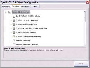

图3 USB2.0测试项目定制窗口

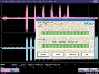

图4 SATA I 1.5Gb/s 一致性自动化测试过程示意
1 用户可定制测量项目
完整的一致性测试包含十几个甚至几十个项目,但不是每次测试都要遍历全部项目。
QualiPHY软件支持用户可定制化测试项目,可以选择单个或多个项目分别测试,从而大大提高了灵活性。图3描述的是USB2.0 High Speed的DeviceorHub测试项目定制窗口。
2 自动化测试
根据选择好的测试项目,QualiPHY随即展开一系列自动化测试过程:自动设置示波器工作参数包括采样率、存储深度、采集时间、纵轴刻度、触发电平等;自动定义测量参数;自动调用第三方软件如Matlab对波形运算,自动分析波形和测量结果,自动输出分析结果,整个测试过程完全是自动化的,无须任何人工干预。在测试过程中会同步显示测试状态和过程提示。
QualiPHY软件针对工程师操作示波器进行一致性测试的使用特点而优化自动化测试流程,有效提高了一致性测试效率,并大大降低了操作仪器难度和重复劳动量,使得测试过程充满乐趣而不再是枯燥无味的任务,因而一推出即深受工程师的喜爱。图4是SATA一致性自动测试界面。

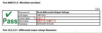

4 自动分析测量数据
示波器采集波形后,并按规范测量参数后,QualiPHY软件会自动将其与标准做对比,并输出此参数通过或失败的结论。图5展示了QualiPHY软件包对10BaseT峰值差分输出电压分析的结果,实际测量值为2.52V,802.3标准合格范围是2.20~2.80V,显然此参数测试通过。
