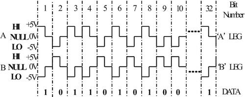

ARINC429协议规定使用双绞屏蔽线以串行方式传输数字数据信息,信息为单向传输,即总线上只允许有1个发送设备,可以有多个(≤20个)接收设备。总线的数据传输率为12.5~100kbps,传输字为32位。线路上的码型为双极性归零码。每条线上的信号电压范围为+5V到-5V之间。一条线称为A(或+),而另一条线称为B(或-)。两条线路的差分信号的逻辑关系有三种:当A-B 的差分电压为7.25V~11V时,表示逻辑1,即HI;当A-
B的差分电压为-0.5V~0.5V 时,表示NULL;当A-B的差分电压为-11V~-7.25V 时,表示逻辑0,即LO。具体编码方式如图1所示。
图1 ARINC429双极性归零编码方式图

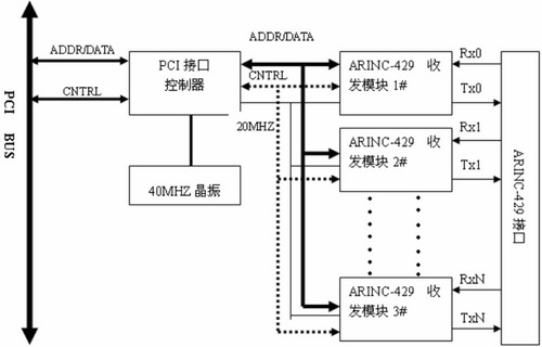

选用西安方元明公司代理的EXC_M4K429RTx模块板卡。该板卡的基本结构如图3所示。
图3 M4K429RTx板卡结构原理图
其主要性能参数包括:支持5~10通道,每个通道均支持接收发送自定义;信号传输率为12.5~100Kbps编程可调;4K×8双端口RAM作为数据收发缓存;支持奇偶校验和可编程输出硬件触发,中断和选择模式;发送通道支持单个发送,单次发送和循环发送三种发送模式;接收通道支持查询接收,单通道连续接收和多通道连续接收三种模式;发送字间隔编程可调;支持添加时间标签;有纠错功能。
软件支持:提供windows下运行的C驱动;支持VC、LabVIEW、Delphi、LabWindows/CVI等软件进行开发。

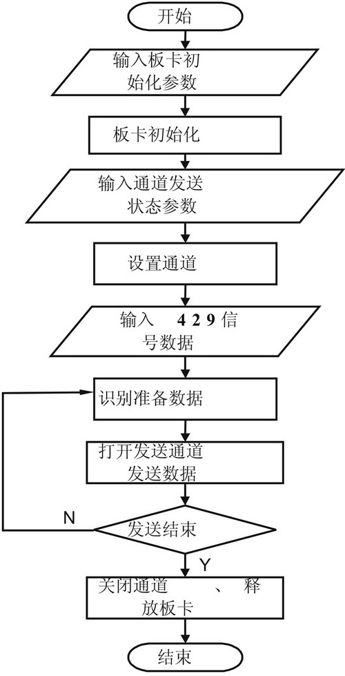

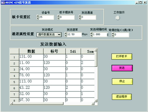

发送部分设计流程如图4所示,设计的工作界面参见图5。
图4 发送数据流程图
图5 发送界面
首先,输入设备号、模块号和选择发送通道,通过调用板卡函数Init_Module_RTx对板卡初始化,获得对板卡进行操作的句柄,点击“打开板卡”按钮可以完成这一步工作。然后调用板卡的属性设置函数Setup_Transmit_Channel_RTx设置发送通道的发送属性,包括发送方式,发送数据速率,发送时间间隔和奇偶校验,通过面板控件获得这些属性值,如发送方式可选择单次,单个和循环发送三种发送模式。发送速率12.5~100Kbps可选。
