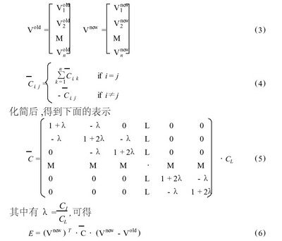

图1是在文献中由Paul P. Sotiriadis和Anantha P. Chandrakasan提出的一个DSM总线的线间电容的模型。从图1可以看出,当工艺水平达到深亚微米级时,总线模型已经与以往的模型发生了较大的变化,我们必须细致的考虑线间的电感效应,因此,图1模型具有较好的说明性。实际中,用到的是如图2所示经过简化的模型。
用式(1)和式(2)表示在不同时刻第i根总线上的电压:
其中T表示总线上的时钟周期,Vinew表示第i根总线上的电压(0或者是Vdd ) ,Vi ( x, t)表示t时刻上第i根总线上的电压值,而当一根总线的电压发生变化时,其消耗的能量可以计算出为 Ei=∫T 0VddIi( x)dx,
而全部n根总线上的消耗的功耗为E = ∑Ei ,由此可以用矩阵的写法式(3)和式(4)来表示
从式(6)可以明显地发现, 如果想降低总线上的功耗,主要的方法就是使总线上传递数据时,在两次传输的数据过程中,尽量减少总线的翻转次数。因此,在降低总线功耗的编码方法中,就是通过编码的方式进行优化,使得当传输相同的数据时,经过优化的总线上的翻转次数减少,从而降低总线上的功耗。

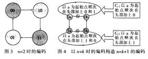

①首先构造一个地址为两位的排列,如图3所示。两位地址构造,圆圈代表编码,只有海明距离为1的点之间才有连线。
②当n = k时成立,利用n = k的编码序列作为基础,构造n = k + 1的编码序列。
注意:由于当我们构造一个n = k + 1情况下的编码时,是利用一个已经完成的n = k的编码,因此当选用不同的n = k的编码,所得到的n = k + 1的编码也是不同的。
(2)证明。在这里,采用归纳的方法来证明算法的正确性
①在N = 2的情况下,可以很容易找到一个解(图4) 。
②当N = K有解时,由于K≥2,因此,在N = K的Hamilton圈中至少有一条边可以满足扩展时的需要。由构造的方法可知,可以将N = K + 1情况下所有的点包含,因此,这样构造出的Hamilton圈是符合我们要求的。
③同时,我们可以通过在扩展时选用不同的边,可以构造出所有满足要求的Hamilton圈。可见,在总线编码这种特殊的模型下,在图中搜索到一条Hamilton圈是可行的。

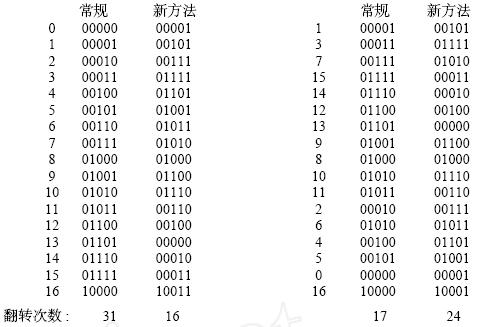

(2)举例
以一个0~16的序列在总线上传输为例,左边一列是常规方法的译码结果,右边一列为采用新方法的结果。
通过本例可以很明显地看出当总线上的数据出现连续序列时,可以大大降低总线上的翻转次数,从而降低总线功耗。

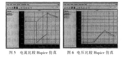

首先取得总线模型翻转时在Hspice上的仿真结果。
图5中显示的是总线在翻转时电流的变化图,我们可以清晰地看出当总线翻转时电流的变化非常大,而图6则显示的是总线在翻转时电压的变化图,通过这两幅图可以得出结论,总线翻转时的功耗远大于保持原状态所需的功耗,因此通过减少翻转的方法降低总线功耗是一个有效的途径。通过在公司的ls0201DSP芯片上的仿真测试,得到如表1的结果。
从表1可以看出,对于新的设计方案降低总线的功耗是有效的。其中,编码算法对于地址译码器的数据线的优化最为突出,这是由于DSP芯片自身的特点造成的。DSP处理器执行的程序中需要执行大量的乘加运算,需要独立的地址生成器生成大量的连续地址,从而极利于编码算法对其优化。因此,可以说新的设计方案对于全面降低DSP芯片内总线的功耗是有效的。
