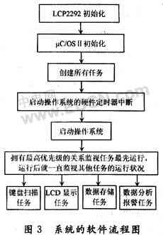

本系统的软件设计主要包括ARM的应用程序的开发和μC/OS-Ⅱ操作系统的移植2个基本部分。ARM的应用程序主要包括LCD显示程序、FLASH存储程序、USB通信程序、键盘扫描程序、A/D程序和报警程序等。μC/OS-Ⅱ操作系统是协调LPC2292对程序的任务管理和调度。整个系统的软件流程图如图3所示。

μC/OS-Ⅱ软件的体系结构如图4所示:
