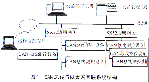

这里设计了一个SX52网关,用于CAN总线与以太网的互连。图1所示的系统总体结构分为三部分:现场测控网络(CAN网络)、嵌入式透明SX52网关和以太网信息管理终端(如监控平台和网络数据库等)。以太网信息管理终端与CAN总线上的CAN节点通过Ethernet、SX52网关、CAN总线相互通信,其中SX52网关起核心异构网络的互连作用。

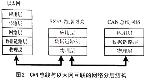

协议转换是异构网络互连的技术关键和难点。协议转换一般遥相呼应采用分层转换的方法,自低向上逐层进行。目前互连大都是在网络层或网络层展开的,因而必须对互连层以下各层协议逐层向上转换。这种转换方法的依据是协议分层的基本原理,即低层支持高层,高层调用低层,低层断开连接后,高层连接也随之断开,但高层断开连接却不会影响低层。从网络的分层结构上来看我们设计的互连系统具有如图2所示的分层结构。以太网上运行TCP/IP协议,它具有应用层、传输层、网络层以太网数据链路层和物理层;CAN总线具有应用层、数据链路层和物理层,其中应用层由用户自己定义,数据链路层和物理层由CAN协议所定义;SX52数据网关具有物理层、数据链路层和应用层,其应用层也就是Ethernet与CAN的信息数据交换层,SX52微控制器在此层相互解释并转发这两种不同协议的数据。

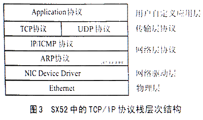

按照层次结构思想,对计算机网络模块化的研究结果是,形成了一组从上到下单向依赖关系的协议栈(protocol stack),也叫协议族。在标准的TCP/IP协议族中有很多协议。这里SX52中TCP/IP协议栈层次结构如图3所示。
