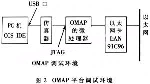

OMAP的多媒体开发平台Innovator主要由4个模块组成:PM(处理器模块)、IM(接口模块)、M(扩展模块)、BOB(主连接板)。OMAP处理器在PM上,以太网卡在BOB上,可以通过Innovator上的OMAP1510芯片的ARM微处理器对单片以太网控制器LAN91C96的工作进行控制,实现以太网帧的收发,并通过CCS对程序调试,图2为OMAP平台调试环境。

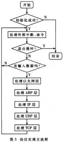

(1)主流程:首先对TCP/IP协议族的各层初始化,成功则进入主循环,主循环采用"中断+循环)"结构,简单且分层清晰,中断作为应用层发出命令,调用下层的入口。对于接收到的以太网帧,则由下到上分别进入各层进行处理。协议实现主流程如图3所示。

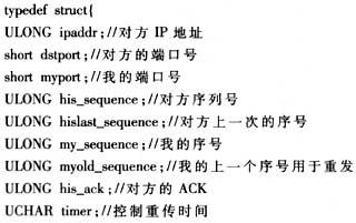

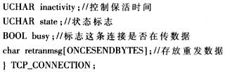

(6)TCP层:与UDP不同,TCP主机要进行数据通信之前,必须与对方建立连。与几个主机通信,就要建立几个连接。然而,若要知道接收到的TCP包属于哪个连接且使得几个不同的连接之间独立工作、互不干扰,则需要定义TCP的控制模块,这里用一个结构体数组实现,存放所有关于连接的信息。
处理TCP层函数,判断接收包的类型,如果是TCP包,则调用TCP接收函数,TCP接收函数用指定条件进行过滤,找到该包所属的连接或完成一个新连接的被动打开,根据TCP的状态转换则完成11种状态的转移,并且实现了多路数据同时、双向的传输。

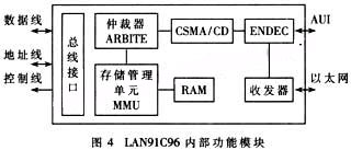

4.1 单片以太网控制器LAN91C96
LAN91C96是SMSC公司生产的专门用于嵌入式产品的10Mbps以太网控制器,具有性能优良,功耗低及尺寸小的特点,如图4所示。
6KB的RAM:用来存放数据包。
MMU:对RAM进行有效管理,为接收和发送包在RAM中分配存储空间。
ARBITE:使MMU和RAM与CPU、CSMA很好地连接。
CSMA/CD模块:集成了IEEE 802.3 MAC层协议,负责监听网络情况和地址过滤。若目的地址是LAN91C96的地址、广播地址或多播地址,则接收此数据包,否则抛弃。
ENDEC:负责与10Mbps为以太网物理媒体的连接。
LAN91C96采用地址映射方式,通过访问Innovator为的指定地址对其存储器访问。LAN91C96的寄存器在Innovator内存中的地址分配为:0x08000300-0x0800030F。寄存器共有4组(BANK0-BANK3),使用相同的地址,通过BANK_SELECT寄存器选择。

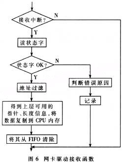

(2)接收:如图5所示,由CSMA(载波侦听模块)接收到符合地址要求的后,MMU(存储器管理单元)为其请求在RAM中分配存储空间并分配一个编号,DMA将其存入RAM。接着在接收数据的前面封装STATUS的化COUNT字节信息,如果CRC检测正确,则将其编号放入接收FIFO,如果接收FIFO不为空,则RCV_INT(接收中断标识)被设置。检查接收中断寄存器状态,如果就接收中断,对应其编号,上层协议便可以取出数据了,取出后,将该数据编号从FIFO中清除。
状态字可以从RCR寄存器中读取,它反应了接收过程出现的各种措施,如CRC错误、接收帧过长等,数据包的编号从FIFO_PORTS寄存器中获得,而数据指针可从POINTER寄存器中获得,数据信息从DATA寄存器中得到,根据这些信息将接收数据包复制到CPU内存,供上层使用,接收函数的主要流程如图6。

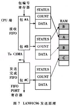

(3)发送:图7描述了发送数据包FIFO中的排队过程,首先MMU在RAM中分配一定字节的存储空间,然后,将分配结果寄存器中的编号放入PNR寄存器,写数据指针寄存器POINTER并将上层数据封装后拷入DATA寄存器,根据其编号放入发送FIFO,排队的包将自动发出,发出包的编号接着进入发送完成FIFO。如果发送成功,则存储空间自动释放;否则释放存储空间并将其重新排队。
