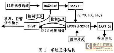

1 系统总体结构
系统总体结构如图1所示。在1台工业织布机上安装了16个CCD图像传感器对布匹进行图像监控,通过2片MAX4312选择16路图像视频信号中的一路,经可编程视频输入器件SAA7111处理后从VP0输出数字图像信号。同时SAA7111输出相应的行、场同步信号HS,VS以及与HS锁定的时钟信号LLC、LLC2,利用这些信号在EP3C25F324C8中对图像进行预处理。然后将处理后的图像通过PPI口送给BF561中进行算法处理,最后将处理结果送给报警和状态指示装置,实现织布机告警功能。为了使图像监控更方便,该系统设计增添了电平拨动开关和脉冲拨动开关。电平开关使输入图像停止切换,固定于其中一路视频输人图像。脉冲开关可以左右拨动,每次向左或向右拨动都会产生一个很短的上升沿脉冲,同时图像向前或向后进行切换,实现手动选择视频输入通道的功能。

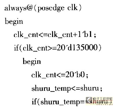

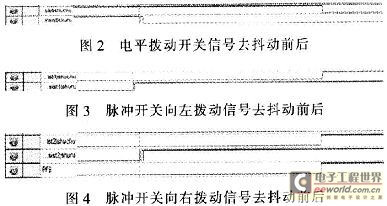

由于拨动开关是机械触点,当其断开、闭合时会有相应的前沿、后沿抖动,为了使每次动作都只做一次响应,就必须对原始开关信号做去抖动处理。抖动信号可以分为2种:一种是时间很短的干扰信号,如高频毛刺;另一种是时间较长的干扰信号,如开关抖动。这里的拨动开关都是人为操作,因此每次触发的时间都不会很短,一般小于10 Hz。根据上述分析开关抖动信号属于后一种。因此在每次开关操作后,对其产生的信号进行连续采样,如果每次采样都是低电平或者都是高电平,就认为此信号不是抖动,确实开关状态发生了变化。整个设计过程使用Verilog硬件描述语言编写,然后在QuartusⅡ平台上编译,并采用SignalTapⅡLogic Arlalvzer对信号采样分析,调试通过后连同其他程序一起烧写进FPGA的配置器件EPCSl6中。图2~图4分别是各个开关动作去抖动前和去抖动后的实时信号采样图。去抖动模块中的部分代码如下:
其中,clk为13.5 MHz频率的时钟信号,clk_cnt为采样时间间隔计数器,当clk_cnt为135 000时采样1次,即每隔10 ms采样1次。寄存器shuru_temp存储前一次开关信号状态,shum存储当前开关信号状态。如果shuru_temp的值等于shtlm的值,则计数器test_cnt自动加l。如果连续4次采样值相等,即test_cnt=4时去抖动输出才随输入变化。

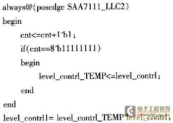

用电平拨动开关信号作为输入,制作了一个脉冲信号用于识别开关动作,其代码如下:
代码中寄存器level_contrl_TEMP存储level_contrl延时256个时钟周期后的信号,然后用level_eontrl_TEMP中存储的信号与level_co-ntrl的值相异或产生所需要的脉冲信号。

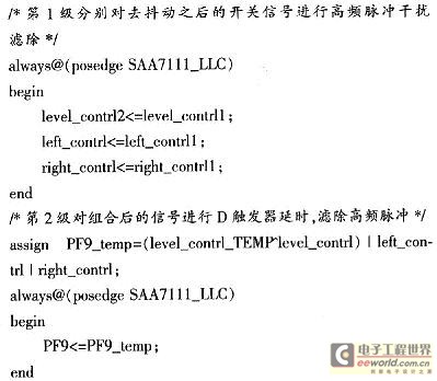

调试中发现,去抖动后的信号经常混有持续时间很短的高频脉冲干扰信号,因此设计中使用两级D触发器延时来彻底消除高频脉冲干扰,其程序代码如下:

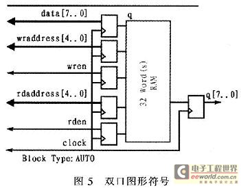

双口RAM分为真、假2种双口。真双口2个端口都可以读写,互不干扰。本次设计根据实际需要,添加的RAM模块一端只读,另一端只写,读写互不干扰。根据上述分析可知,开关控制信号只能知道有开关控制动作发生,但是不能识别具体哪个开关发生了动作。因此,设计中首先利用MegaWizardPlug_In Manager中的宏功能块RAM:2_PORT产生1个双口RAM存储块,然后对这个宏功能模块的参数进行适当调整,产生一个满足自己特定要求的模块,如图5所示。

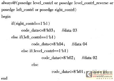

设计过程中,首先将开关动作进行编码。然后将编码后的数据存进空间大小为8的双口RAM中。当BF561检测到PF9上的脉冲后,在PF中断中读取RAM中指定地址的数据,然后根据这个数据进行开关状态解码并按解码后的控制信息对2块MAX4312器件进行操作以控制视频通道。对开关动作进行的编码程序代码如下:
整个设计有4种开关动作,程序中分别将其编码成数据0l、02、03、04,然后将编码后的这4个数据存入双口模块中,等待BF561来读取并进行解码。图6是SignalTapⅡLogic Analyzer中对脉冲开关向右拨动后存入RAM中的数据进行采样。
