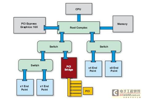

PCI Express互连架构主要针对基于PC的系统,但就像PCI一样,PCI Express也很快转移到其他系统类型,如嵌入式系统。它规定了三种类型器件:根联合体(root complex)、交换器件和端点(图1)。根联合体大致等同于PCI主机,CPU、系统存储器和图形控制器与之相连接。由于PCI Express的点对点特性,必须使用交换器件来增加系统功能的数量。PCI Express交换器件将上游端的根联合体器件连接到下游端的端点。
图1:PCI Express拓扑结构。

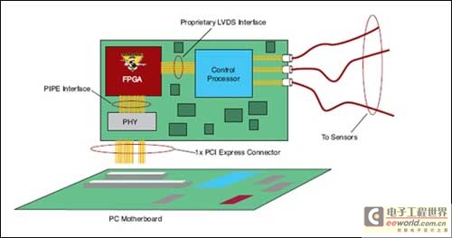

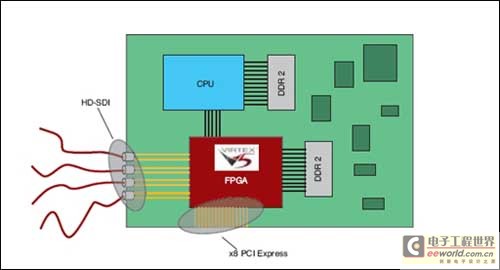

PCI-SIG(PCI特别兴趣小组)采用的PCI Express规范规定每个PCI Express器件使用三个不同的协议层:物理层、数据链路层和事务层。您可以使用单芯片或双芯片解决方案来构建PCI Express端点。例如,使用Xilinx Spartan-3器件之类的低成本FPGA,您可以用商用离散PCI Express PHY(图2)来构建数据链路和事务层。此选项最适合于x1通道应用,如总线控制器、数据采集卡和提高性能的PCI32/33器件。或者,您可以使用类似Virtex-5 LXT或SXT FPGA的单芯片解决方案,它们具备集成的PCI Express PHY。此选项最适合于通讯或高清晰音频/视频端点器件(图3),它们对性能的要求更高:x4(8Gbps吞吐量)链路或x8(16Gbps吞吐量)链路。
图2:基于Spartan-3 FPGA的数据采集卡。

图3:基于Virtex-5 LXT FPGA的视频应用。

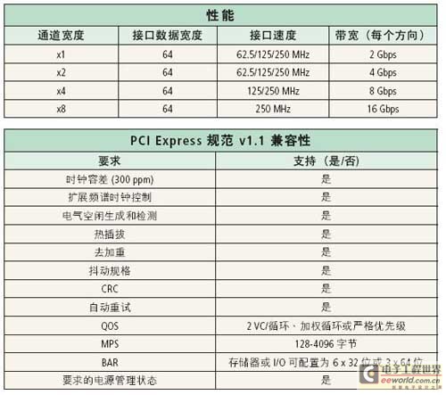

软IP实现的另一难题是功能的数量。通常,此类核仅实现满足性能或兼容性目标规范所要求的最少功能。相反,硬IP可以支持基于客户要求的全面功能列表,并提供完全的兼容性(表1),且不存在严重的性能或资源相关的问题。
表1 Virtex-5 LXT FPGA PCI Express功能
