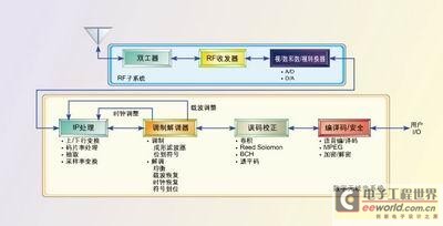

历史上,采用单个空间接口标准设计的喷气式飞机中已经实现了数字无线系统,该设计在考虑成本的基础上(见图1),使用了任意可编程器件对系统进行评估。而在软件无线电中,无线电的每个主要功能器件(包括射频收发器)都具备在空中进行重配置以支持多种空间接口标准的特性。

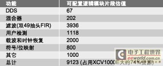

在上例中,CDMA2000 HDR ASIC提供的大多数功能均能在Xilinx公司的XCV1000E上实现,如表1所示。这样的集成度通常导致这些产品与基于ASIC的器件相比,具有更小的整体波形因数以及更高的灵活性。

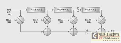

为了说明上述这些差异,考虑如图2所示的具有16个抽头的简单FIR滤波器。该滤波器要求在每次采样中完成16次乘积和累加(MAC)操作。德州仪器公司的TMS320C6203
DSP具有300MHz的时钟频率,在合理的优化设计中,每秒可完成大约4亿至5亿次MAC操作。这意味着C6203系列器件的FIR滤波具有最大为每秒3,100万次采样的输入速率。
但在FPGA中,所有16次MAC操作均可并行执行。对于Xilinx的Virtex器件,16位MAC操作大约需要配置160个结构可重置的逻辑块 (CLB),因此16个并发MAC操作的设计实现将需要大约2,560个CLB。XCV300E可轻松地实现上述配置,并允许FIR滤波器工作在每秒1亿个样本的输入采样速率下。
