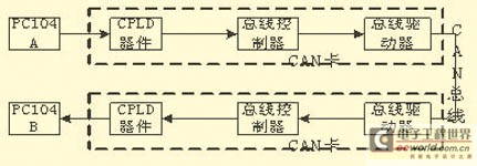

本系统采用“主-从”式点对点通信。系统硬件由两台PC104主机和两块CAN总线通信模块组成,如图1所示。主机采用CPU主频为300MHz的奔腾处理器;CAN总线控制器位SJA1000T;一带屏蔽的双绞线作为系统总线;通信波特率可用软件设置为1Mbps;为了提高通信的可靠性,用CAN控制器的报文筛选器对报文进行筛选,来对由于干扰而产生的错误报文进行滤波。
图1 系统硬件组成
本系统主要是利用主机PC(PC104)采集多个下位机从被控对象得到的数据,并进行实时控制和综合调度,其原理框图如图2所示。
图2 原理框图

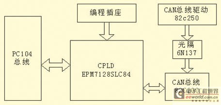

其中CPLD完成从CAN控制器到PC总线的数据转换。CAN控制器负责从总线上采集数据。总线驱动部分由89C250完成总线驱动;光电隔离器完成CAN控制器与传输电缆的信号隔离,防止电缆上的非规则信号对CAN控制器产生干扰。

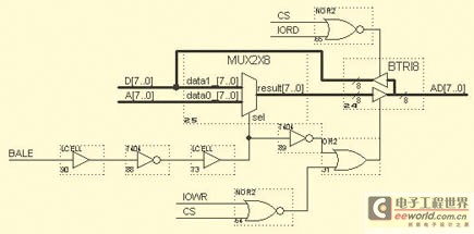

CPLD主要用于实现PC接口板的地址选择比较器和CAN控制器到PC总线的数据转换,其设计输入如图3所示。
图3 设计输入
其中compare完成选址功能,MUX2×8完成总线转换。

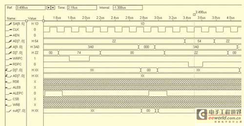

为简明起见,这里仅给出核心的部分时序仿真图形,如图4所示。
图4 核心的部分时序仿真图形
由仿真波形可知,在PC总线的读写操作进行时,地址和数据很好的实现了转换,读写的周期完整,触发迅速,保证转换的准确和迅速,满足了设计的要求。
