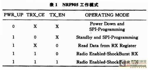

NRF905有ShockBurst接收与ShockBurst发送两种工作模式;掉电和SPI编程与Standby和SPI编程两种节电模式。其ShoekBurst工作模式的特点是自动产生前导码和CRC,可以通过SPI接口进行编程配置。NRF905的工作模式由对TRX_CE,TX_EN,PWR_UP的设置来设置,见表1。

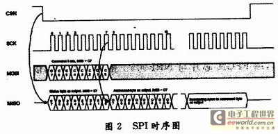

图2为NRF905的SPI接口的时序图,由此本文设计的SPI工作模式是在CPOL=O,CPHA=O这种时序下。

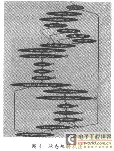

对于控制模块来说,其实现方法是利用基于Verilog语言的有限状态机来实现,相当于一条一条的指令来控制SPI模块接收发送数据。控制模块分成三个独立的部分即接收控制模块、发送控制模块及NRF905配置模块。其中接收与发送控制模块分别包含对SPI进行配置的状态。下面对接收控制模块的设计进行说明。图4即为Debussy综合出的状态机转换图。
为了完成无线通讯而设计的状态较多,比较复杂,故只对比较重要的状态做些简要说明。idle空闲状态,完成对端口进行初始化寄存器清零;config_div状态,对时钟进行分频(定义sclk);configwb_in状态,定义传输数据的位数以及是上升沿收发还是下降沿收发,wb_inl,wb_in2,wb_in3,wb_in4,这四个状态就是通过Wishbone总线接口对SPI配置要写的数(每一个状态对应一个寄存器);configspi_out状态,开始传送数据;done状态,片选置高数据传送完成;readeonfigreg_prel状态,设定发送数据位数;readconfigreg(读寄存器控制字位数)状态,通过Wishbone总线接口对SPI配置读命令字;readconfigreg_out状态,设定发送/接收数据位;alldone状态,片选置高完成配置数据读取的过程。
该设计考虑到验证配置过程的正确性,故特意设定了读寄存器配置数据的状态,ehangemode就是接收状态,当接收完成后(DR=1)进入eh-angmodee状态,把收到的数据读出来。然后再回到readeonfigreg_prel状态,等待新的传输数据。

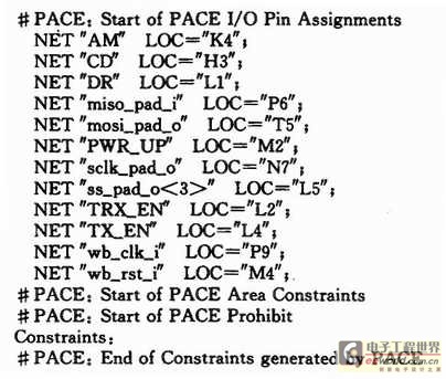

下载是将配置文件下载到具体的FPGA芯片中。本文系统中采用的是JTAG下载方式,下载工具使用Xilinx ISE的集成工具iMPACT。在下载之前进行了管脚绑定其目的就在于能够将设计的输入/输出端口约束在FPGA芯片的合适的引脚上,以方便对其进行分析和调试并与外界I/O进行相连。下面即为本设计中相应的管脚约束文件中的相关内容。

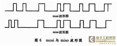

系统建立起来后,下一步是最终的板级验证。图6为用Chipscope得到的波形图。mosi与miso分别是发送端与接收端SPI总线上的信号。从图中可以看出数据基本吻合,由此表明设计的以FPGA控制NRF905的无线通信系统能够正常工作。
