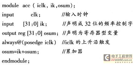

4.1 相位累加器与相位寄存器的设计
相位累加器与相位寄存器主要完成累加,实现输出波形频率可调功能。利用Quartus II可编程逻辑器件系统开发工具进行设计。首先,打开Quartus II软件,新建一个工程管理文件,然后在此工程管理文件中新建一个Verilog HDL源程序文件,并用硬件描述语言Verilog HDL编写程序实现其功能。在设计过程中,可在一个模块中描述。一个参考的Verilog HDL程序如下:

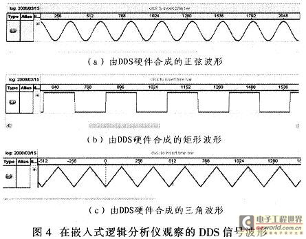

6 验证结果
为验证本系统的设计正确性,利用Ouarlus II软件的嵌入式逻辑分析仪分析信号的波形。在工程管理文件中,首先新建一个SignalTap文件,并在SignalTap文件中添加要验证的信号引脚和设置相关的参数,然后保存、编译和下载到EPlC6Q240C8中,再启动嵌入式逻辑分析仪就可实时观察到相应的引脚波形,图4为在硬件环境中应用嵌入式逻辑分析仪观察到的波形。其中,图4a为由DDS硬件合成的正弦波形;图4b为由DDS硬件合成的矩形波形;图4c为由DDS硬件合成的三角波形。观察结果表明,该系统输出的各种波形稳定,与设计要求一致,从而有效验证了该设计的正确性。
