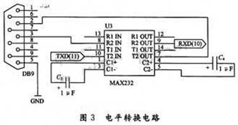

单片机与上位机的通信电路如图3所示。8051单片机本身提供了一组全双工串行传输接口,由TXD引脚来传送串行数据而由RXD引脚来接收数据,可是其工作逻辑电平皆为TTL电平(0 V,5 V)。所以单片机与PC之间的数据通信必须经过RS 232信号(+12 V,-12 V)电平的转换。本系统使用MAX232电平转换芯片,只要加4只电容就能完成接口电平的转换。单片机的11脚(TXD)接232的10脚,单片机的10脚(RXD)接232的9脚。与上位机连接的RS 232-C接口采用DB-9的9芯插头座,传输线采用屏蔽双绞线。电源部分采用市售的9 V直流稳压电源,经7805后滤波稳压得到稳定的5 V电源。

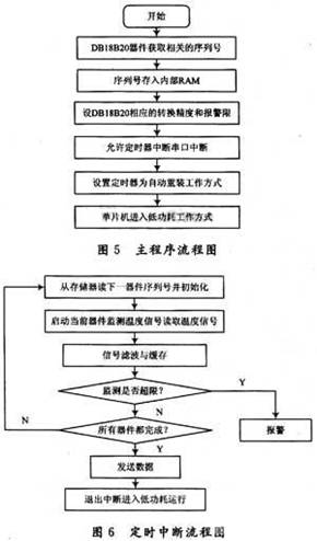

单片机控制程序设计框图如图5和图6所示。
串口中断程序功能为接收由上位机发送的数据采集周期以及开始、停止指令。温度信号滤波通过软件实现。滤波算法采用加权平均值法,即对最新检测到的N个温度信号序列去除最大值和最小值,并取加权平均运算。
