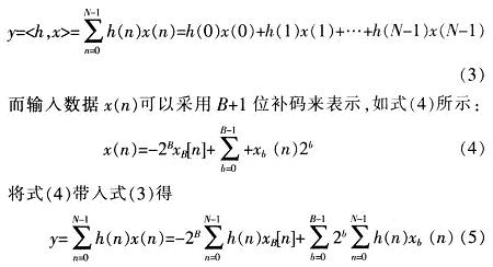

FIR的滤波输出y可以表示为输入x和系数h的内积:
由上述推导可知,分布式算法是一种以实现乘加运算为目的的运算方法。它与传统实现乘加运算的先后顺序不同。分布式算法在完成乘加功能时,是通过将各输入数据每一对应位产生的部分积预先进行相加形成相应部分积,然后在对各部分积预先进行累加形成最终结果;而传统算法是等到所有乘积产生之后再进行相加来完成乘加运算。

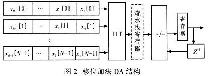

2.2 分布式FIR的实现结构
图2为分布式FIR滤波器的直接实现结构。对于小位宽的数据,DA算法不仅速度快,而且所占用的芯片资源少。

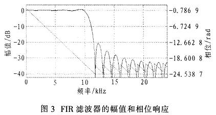

利用Matlab中的FDATool工具设计一个33阶,Fs=48kHz,Fc=10.8 kHz的FIR滤波器,其幅值、相位响应见图3。为了便于FIR滤波器的FPGA实现,减小误差,将滤波器的系数量化取整后,在FPGA中实现采用的滤波系数为{-11,14,18,-11,-25,4,32,6,-38,-21,43,45,-47,-96,50,319,457,319,50,-96,-47,45,43,-21,-38,6,32,4,-25,-11,18,14,-11}。
