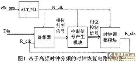

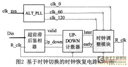

传统的基于FPGA的时钟恢复电路的结构如图1所示。如前所述,这种结构的电路用中低端FPGA,工作频率不可能达到100MHz以上。本文采用的方法是利用锁相环产生不同相位的时钟信号,然后再根据控制信号控制输出时钟在这些时钟之间进行切换,从而使时钟与输入数据同步。具体结构如图2所示。下面详细介绍各个模块的工作原理及电路实现。
2 模块电路设计
电路由三个模块构成,鉴相器模块和计数器模块通过判断时钟信号和输入信号的相位关系,产生相位调整的控制信号,时钟调整模块根据送来的控制信号对输出时钟进行相位调整。

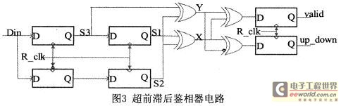

鉴相器使用可以识别输入信号连0和连1的超前滞后鉴相器,具体电路如图3所示。利用四个D触发器对输入信号Din采样产生s1、s2、s3三个信号,如果s2=s3≠s1,则表示时钟超前,up-down为高电平;如果s1=s2≠s3,则表示时钟滞后,up-down为低电平;当输入信号连0或连1时s1=s2=s3,valid为低电平,此时up-down无效。这两个信号都必须用时钟信号进行同步产生,否则电路可能由于s1、s2、s3的延迟差而进入一种死锁状态。这种鉴相器只有超前或滞后两种状态,如果直接将其输出用作控制时钟相位的调整,则时钟切换会过于频繁,而且输入信号中的毛刺会引起误操作。所以将其输出信号送给up-down计数模块,进行一段时间的积累后,再产生用于控制时钟相位的信号。

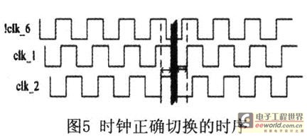

采用时钟切换实现该相位调整,首要问题就是必须消除时钟切换时产生的毛刺,因此所有子电路都采用恢复出来的时钟信号作为其工作时钟,这样所有的时钟切换情况都可用图5表示。假定此时的工作时钟为clk_l,只要能够保证时钟切换避开上面的阴影区域,而是处在上图中的红色区域,则无论是时钟向前还是向后切换,都不会出现毛刺。以工作频率为200MHz计算,每段红色区域大约为1.6ns,而Altera中的LE单元延迟大约为0.23ns,所以采用buffer弥补延迟完全可以使时钟切换发生在合适的位置。

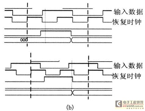

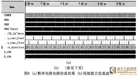

采用EP2C5T144C6器件的环路的仿真结果如图6所示,其中工作频率为204.8MHz。由于整个电路用的是经过全局时钟控制模块后的时钟和输入数据,所以在图6中给出的是这两个信号时序关系:ORDA"clkctrl和R_clk"clkctrl。由图(a)及局部放大图(b)可以看出,电路稳定时钟信号在输入数据的中间位置左右摆动,可以正确采样输入数据。
本文提出的电路结构不需要高频时钟信号,因此只要相位调整过程中时钟信号的脉冲宽度大于器件要求的最小值,且满足整个电路满足建立保持时间就可以正常工作。因此最小的时钟周期T=max(3*Tmin,Tper),其中Tmin是所用器件时钟信号脉冲宽度的最小值,Tper是满足建立保持时间的最小时钟周期。例如EP2C35F672C6芯片工作时钟高电平脉冲最小值为1ns,采用该芯片电路的工作频率可以达到300MHz,这个工作频率已经通过了Altera DE2板的硬件验证。如果采用更快的器件如Cyclone III EP3C10T144C7,时钟脉冲宽度最小值0.625ns,经过仿真验证其工作频率可以达到400MHz。在时钟调整模块后加一个简单的二分频电路,就可以实现12个时钟相位的调整精度,根据不同器件的性能很容易进行扩展,达到所需要的设计要求。
