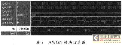

图2是对顶层模块(AGWN模块)进行功能仿真后在不同时段的波形。由图中可以看出,输出序列具有随机性。

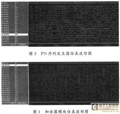

图3~图5分别是对各个分模块进行前仿真后的波形图。图3是8个PN序列发生器的仿真波形图。
图4是加法器模块的仿真波形:因为reset之后的第一个clk上升沿输出的是PN序列的第二个码字,第一个码字在reset同时已经输出,加法电路是一个组合电路,所以加法器的输出(addi/addq)在系统刚启动时不会出现不确定值。

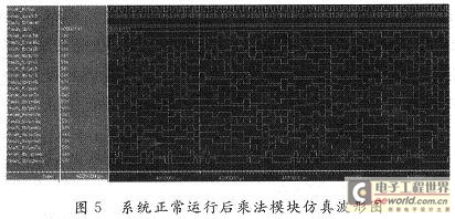

图5是系统正常运行后乘法模块的仿真波形。值得注意的是在系统刚开始运转时,reset信号之后,由于PN序列发生器和加法器中的串行输出数据,还没有传递到乘法器模块中的被乘数寄存器(multiregi/multi-regq)和乘积寄存器中,这时从乘积寄存器中串行输出一些不确定值。

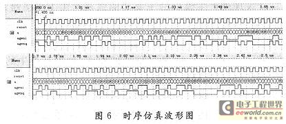

时序仿真也称后仿真,即通过加入综合后网表及时延信息对电路进行综合仿真,速度较慢。前后仿真与综合、布局布线的关系是一脉相承的,又相辅相成。功能仿真与综合、时序分析形成一个反馈工作过程,只有过程收敛之后的综合、布局布线等环节才有意义,孤立的功能仿真即使通过也是没有意义的,如果在时序分析中发现时序不满足需要更改代码,则功能仿真必须重新进行。图6是在QuartusⅡ中综合布局布线之后的时序仿仿真波形。由于用了2倍频电路,所以系统只用了一个时钟信号clk,a为8位的系数。为观察产生的AGWN的随机性,截取的图形是同一仿真在不同时段的波形图。
