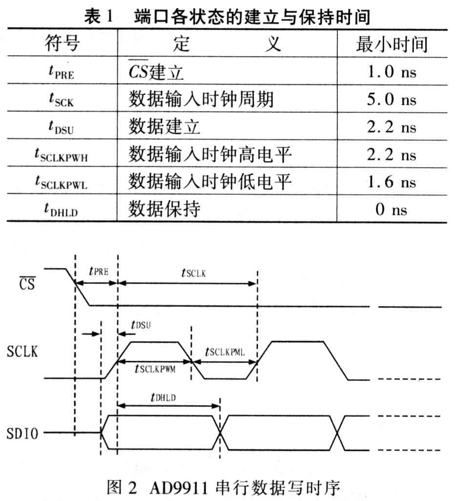

对AD991l读写操作时,需要注意AD9911的时序要求,如图2和表1所示。由于FPGA的系统时钟可在100"300 MHz范围内选择,执行一个指令需占用时间约为3.3~10 ns。鉴于AD9911的时序要求,要求在时间控制方面特别注意。

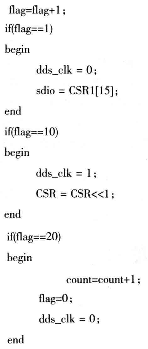

如图2所示,在SCLK上升沿,写入数据有效,FPGA控制SCLK信号的产生。SLCK的最大频率为200 MHz,即要求数据输入的最大频率不能大于200MHz。具体写入数据的程序代码(使用Verilog HDL编写)如下所示:
该指令用于对地址为0X00的通道选择寄存器CSR进行写操作,dds_clk控制SCLK。但鉴于FPGA的高速处理能力,在程序设计时需要注意一些特殊时序要求,如以下几方面问题。

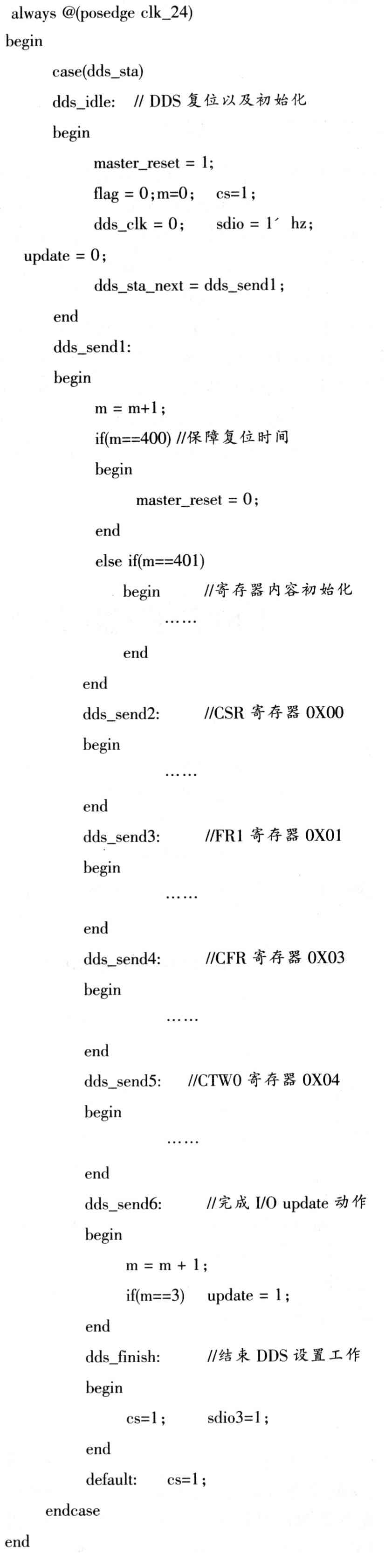

为了更好说明FPGA对AD9911的控制,以下给出相关例程:

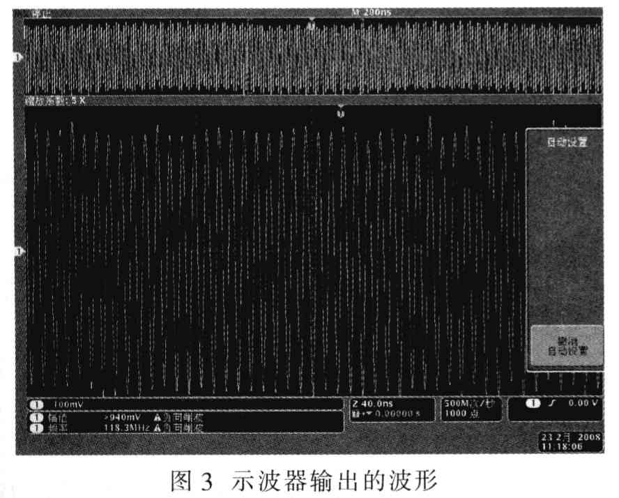

例程中,将update信号设置为手动,通过频率控制寄存器写入频率控制字0X3C91_D14E,此数字转换成十进制为1 016 189 262,代入频率控制字的公式,计算出频率为118.29 MHz。使用示波器测量观察,如图3所示,图像中显示的是激光光绘机激光扫描驱动信号,可以看出,输出波形的频率为118.3 MHz,与初始设定值一致。由此可见,程序符合设计要求。
