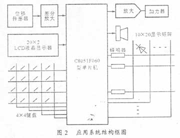

图2所示是一个微型弹簧自动测试分选系统的原理框图,单片机(C8051F060)是该系统的控制中心,通过12位DAC的输出产生一个直流电压,送到加力器,加力器将使弹簧产生变形位移,由位移传感器测出位移量,传感器的输出电压送到Ain输入端,经过16位A/D转换得到位移量,根据物理学胡克定理公式:F=-kS,单片机即可计算出弹簧的弹性系数k值。图中,LED阵列用于不同k值的指示,由于C8051F060型单片机有多达59个数字I/O口,所以,液晶显示LCD接口。LED指示矩阵接口及键盘扫描接口等,均不需要太多的外扩电路,简化了系统,提高了可靠性。
