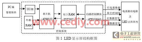

LED显示屏主要由电流驱动电路及LED点阵阵列、控制系统和PC端管理软件三部分构成(图1)。控制系统负责接收、转换和处理各种外部信号,并实现扫描控制,然后驱动LED点阵显示需要的文字或图案。控制系统作为LED显示屏的核心部分,直接决定了显示屏的显示效果和性能的优劣。本文详细分析采用Verilog HDL对ATF1508AS进行编程,实现双口RAM访问和产生LED点阵驱动电路所需的各种时序信号。
1 LED显示屏的基本结构及关键技术
本系统设计中,控制系统采用单片机+CPLD的方案来实现,整个控制系统可分为:信号接收及处理模块和CPLD的扫描控制模块和LED点阵驱动模块,如图1 所示。本系统的关键技术是使用双口RAM和CPLD芯片,解决LED显示屏中高速数据传输和快速扫描控制的难题,大大提高了动态显示的刷新率。
信号接收与处理模块的功能是AT89S52单片机通过串口接收PC送来的点阵信息,同时对点阵信息做各种不同的处理。利用双口RAM IDT7007在单片机和ATF1508AS之间以共享的方式建立高速的数据交换通道。
CPLD的扫描控制模块采用ATF1508AS芯片实现。其功能是从双口RAM读取点阵信息,串行化后送显示扫描驱动电路,同时输出各种所需的控制信号。CPLD具有扫描速度快,延时短等特点,克服了单片机由于传输速率慢而造成在大屏幕显示时产生的闪烁效应。

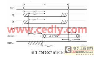

IDT7007是具有32KB的双口RAM电路,与ATF1508AS的连接电路如图2所示,其中: 为片选信号, 为读写控制信号, 为输出使能信号,A0R-A13R为右端口地址总线,D0R-D7R为右端口数据总线,其右端口读写时序如图4所示。我们采用有限状态机实现,其基本工作原理是:S0状态进行初始化,S1状态时ATF1508AS首先输出地址信号addrout,然后置 相有效,S2状态读取双口RAM的数据,并存储到内容寄存器datain中,从而完成双口RAM的读数据过程。下面给出ATF1508AS读取双口RAM数据的主要代码:

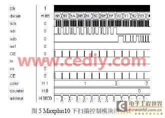

系统的开发调试环境是:单片机部分在KeilC51下调试,CPLD部分在Maxplus10下调试。LED显示屏的扫描控制模块的Verilog HDL源程序编写完成后,在ALTERA公司Maxplus10可以先进行软件仿真,以观察各信号是否符合硬件电路所需的时序要求。图5为扫描模块 CLPD仿真结果,符合设计要求。通过JTAG接口下载到ATF1508AS后,系统工作正常。
