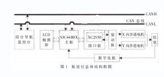

航迹仪微机控制系统是以ARM处理器S3C44B0X模块为中心的控制系统。系统由以下几部分组成:基于ARM处理器S3C44B0X的开发板, STN 型320像素X240行LCD彩色液晶触摸屏,基于FPGA元件XC2S50的接口板,步进电机驱动及控制电路,步进电动机,数字化板。系统的硬件结构如图1所示。

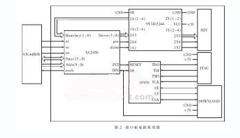

XC2S50接口板包括FPGA芯片XC2S50、配置芯片18V01、输出驱动芯片SN74LS244及外部接口电路。其原理图见图2。
开发论坛
接口板的主要功能是:接收S3C44B0X主板通过数据总线发送的数据命令信息(包括:X、Y方向的分频值、脉冲个数、运行方向,以及开始/终止运行、抬落笔、报警等),经FPGA芯片XC2S50处理后,转化为相应频率的脉冲信号;再经输出驱动芯片SN74LS244,通过接口HJY传递给X、Y向的步进电机驱动器。运行程序通过JTAG口或DOWNLOAD口烧写入配置芯片18V01中。

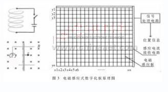

数字化板的工作原理:在标绘仪的绘图平板上布上导线形成格栅,把电磁发射线圈安装到绘笔上,此时把线圈圆心和绘笔圆心标定在同一直线上;绘笔在平板上绘图,而线圈不断发射磁场脉冲,导线切割磁场产生感应电流,通过接收电路和信号处理电路得到绘笔在绘图平台上的相对位置(绘笔位置)。把电磁感应定位得到的位置作为绘笔当前真实位置,此位置通过UART口反馈给S3C44B0X控制器。目标位置与该位置进行比较,得到需要的位置差量,计算后作出响应的位置补偿调整。数字化板工作原理如图3所示。

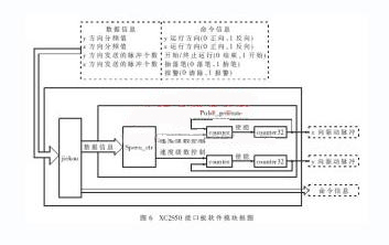

XC2S50接口板软件部分采用VHDL语言编写。编译后通过JTAG口烧写入配置芯片18V01中。软件部分主要包括顶层模块jkb_top、接口模块jiekou、脉冲发生模块pulse_generate、速度控制模块speed_ctr、脉冲计数模块counter、方波发生器counter32等。其结构框图如图6所示。
在脉冲发生模块pulse_generate中,速度控制模块speed_ctr的主要功能是:通过查询发送、剩余脉冲数,计算出响应的速度控制级别(可分为4种模式),将速度控制信息传送给脉冲计数模块counter。两个脉冲计数模块counter分别控制X、Y两个步进电机的走步步数。它们分别以X、Y向驱动脉冲作为输入时钟信号,纪录两向脉冲数,发出使能信号以控制counter32,其原理如图7所示。两个方波发生模块counter32分别对X向、Y向步进电机驱动器输出方波,其输出波形的频率即为步进电机的走步频率,如图8所示。接口模块jiekou接收来自主板发送的X、Y向分频值、脉冲数数据信息,以及运行方向、开始终止、抬落笔、报警等控制信息,并将数据信息发送给pulse_generate模块,将控制信息发送给驱动板。所有的软件模块封装在顶层模块jkb_top中。
