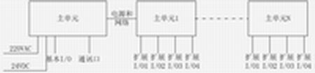

系统结构如图1所示,系统采用220VAC或24VDC供电,主单元功耗3.3W,每个从单元功耗2.2W,最多可以扩展8个从单元。
