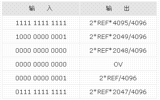

MAX539是12位串行DA转换芯片,其使用方法与MAX1241大致相同,接口标准也符合SPI总线标准,MAX539的内部增益为2,因此其输入与输出的关系如下表所示,应用电路如图3所示。
