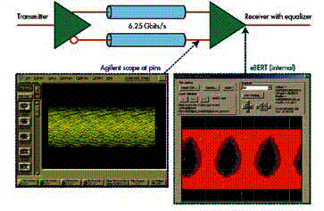

图1给出了一个实际例子。这里,在速率为6.25Gbits/s的串行链路上进行的测量显示,即便物理探头的限制可以克服,在器件引脚上观察信号也将导致错误的结果,由于采用了先行传输信号调理。如果只是简单地看一下图示的信息,人们可能会断定该链路无法工作,因为观察不到信号眼图的张开。但是,通过结合片上测量,如图中的右侧所示,工程师就能够确信确实有一个信号被接收机恢复了。
图1:高速串行链路测试的实际例子。

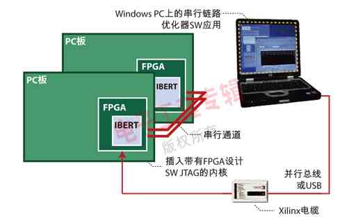

这些工具可用来时FPGA开发商测量串行I/O。图2显示了一个此类工具的方框图。
图2:用于高速串行链路测试的嵌入式测试解决方案方框图
该工具有三个基本的部分组成:
1. 实现片上测试模式生成、BER测量和访问发射和接收器控制存储器的测试内核;
2. 测量软件;
3. 简单的硬件接口,本例中用JTAG编程电缆来实现。
人们可以看到,利用该架构,通过适当地配置这三个部分,就可以建立起一个测量例程来探测用Xilinx FPGA实现的高速串行链路的工作情况。
这样的测试工具提供了进行三个基本链路测量的能力,所有的都基于BER,其已被广泛地接受作为高速串口的最终测量。最简单的就是该工具可以提供链路BER测量。该测量在内部实现,并反映从FPGA内部的接收器所视的实际条件,而无须采用传统测量中通常使用的接触式探头来测量器件的引脚。
另一个感兴趣的测量是眼图测试,这为迅速掌握链路裕度提供了一个简单的方式。通过在数据眼的单位间隔上重复进行BER测量,可以为用户提供BER与数据眼位置关系的图形显示。最终,通过将眼图测量功能与发射和接收控制寄存器访问相结合,就能有效地对链路进行调整,来获得最佳的BER。
