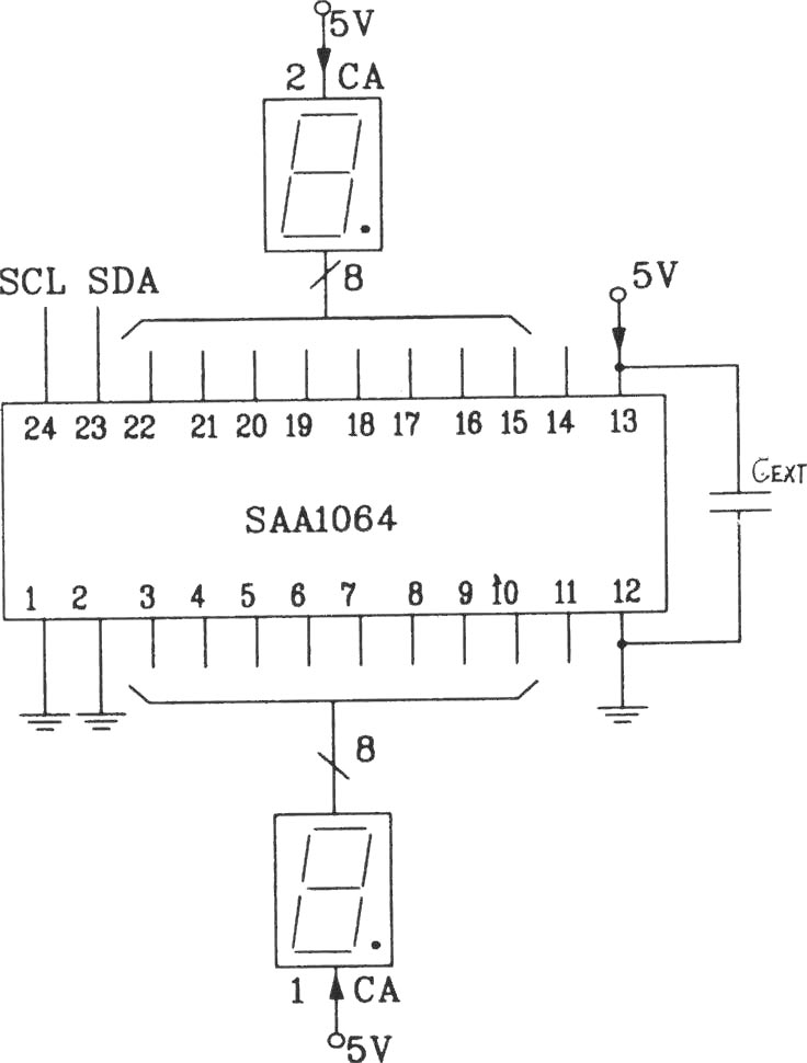

SAA1064串行I2C总线LED显示驱动集成电路静态驱动接口电路图
发布时间:2011-2-17 16:32    发布者:circuit_share
关键词: LED , SAA1064 , 串行 , 静态驱动 , 显示驱动
在静态工作方式下,LED不须加外部驱动而直接用两个8位输出口驱动。由于静态驱动不须时钏来切换扫描电路,所以图中外接电容端CEXT直接接地或接Vcc。Vcc与VEE端加去耦电容,一般取值为0.01μF。
