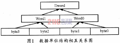

根据SATA2.0协议规定,系统进行数据操作和传输时的基本单位是Dword (Double、word),共计32 bit,由低有效字wordO和高有效字wordl组成,也可以看做是由byte0~byte3四个有效字节组成。其相互关系如图1所示。

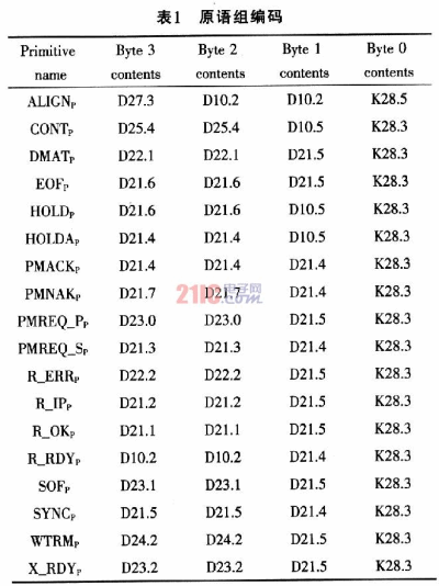

原语(primitive)是主机与设备间链路层交互的载体,一般由一个带有控制字符byteO和附加字符bvtel—byte3的Dword组成,SATA2.0协议将原语的byte0称为K字符,将附加字符bytel一byte3称为D字符,由不同的K字符和D字符可以构成原语组。字符内容由8B/10B转换中的6—4分组确定。其原语组的编码如表1所列。

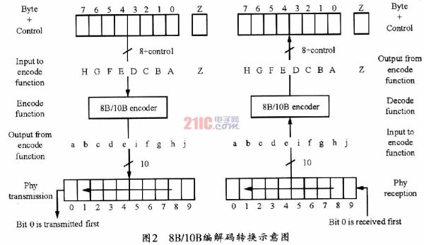

另外,目前高速数据传输接口或总线常用8B/10B编码来编码,其根本目的是实现直流平衡(DC Balance)。当高速串行流的逻辑1或逻辑0有多个位没有变化时,信号的转换就会因为电压位阶的关系而造成信号错误。直流平衡的最大好处便是可以克服以上问题。8B/10B编码是目前许多高速串行总线采用的一种编码机制,如1394b、Serial ATA、PCI Express、Infini-band、Fiber Channel、RapidIO等总线或网络,都是8B/10B编码的拥护者。该编码技术的基本精神很简单,就是将8个位经过映射的机制转化为10个位的字码,但它平衡了位流中0与l的数量。
8B/10B编码是将一组连续的8位数据分解成两组数据,一组3位,一组5位,经过编码后分别构成一组4位代码和一组6位代码,从而组成一组10位的数据发送出去。相反,解码是将l组10位的输入数据经过变换得到8位数据位。其8B/10B编解码过程如图2所示。

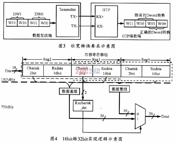

该模块将GTP接收后的150 MHz 16 bit并行数据转换成数据处理逻辑可以工作的75 MHz 32 bit的并行数据。图3所示为其位宽转换要求示意图。
由于在转换开始时,必须正确地将2个相关的16 bit Word组合成一个32bit DW,但不能将一个DW的低字跟相邻的一个DW的高字组合成一个DW,否则逻辑处理时就会出错。图4所示是16Bit转32 bit的实现逻辑示意图。
对于这个问题,Xilinx提供了非对称的异步FIFO,但这样又会造成较大的延时,同时无法避免图4所示的DW组合转换不当的问题。这样就使得FIF0的控制逻辑比较复杂,而数据的延时又较大,又会致使性能下降,有些得不偿失,也不符合SATA2.0的高速低延迟要求。
为了降低延时,同时简化逻辑,笔者设计了一个滑动窗口位宽转换器,其中滑动窗口的作用就在于寻找到正确的DW边界,避免不当的DW组合转换。150 MHz时钟和75 MHz时钟的相位一致是这种转换稳定进行的保障,而xilinx Virtex-5xc5vlx50t FPGA恰恰通过DCM提供了这样两个稳定时钟,因此,这两个时钟必须接到DCM响应频率的输出。
利用3个18bit寄存器可以组成一个右移的寄存器组,输入按[rxcharisk,rxdata]的形式组合成18 bit输入数据。在位宽转换开始后,通过判别中间寄存器的最高2 bit rxcharisk是否为2’bOl可判别DW的边界,并选择输出数据来自哪个窗口。如果75 MHz时钟有效沿检测到中间寄存器最高2 bit rxcharisk是2’b01,则输出reg2和regl重组后的36 bit数据。否则,就会输出regl和reg0重组后的36 bit数据。但由于150 MHz时钟和75 MHz时钟存在着有效沿不一致的情况(即150 MHz时钟的上升沿可能对应着75 MHz时钟的下降沿),75MHz时钟有效沿可能会检测到rxcharisk=2’b01,也可能永远检测不到,这取决于复位之后初始输入数据的特性。数据重组的作用是将2个相邻的寄存器中的16bit数据(rxdata)及其2 bit类型指示(rxcharisk)信号重组为32 bit数据及其4 bit类型指示信号。DW边界判别的依据是:在PHY连接建立之后,主机和设备之间会相互发送SYNC原语,表明两端处于空闲状态,而SYNC就是一个控制(K)字节,其低字接收后的xcharisk是2’bol,通过这个即可识别DW的边界。

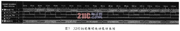

通过对位宽转换模块的Verilog HDL描述,可在ModelSim se以及Xilinx ISE集成开发环境下进行功能仿真和综合布局布线后的时序仿真,也可在Xilinx Virtex-5 xc5vlx50t FPGA上进行验证。图6所示为16 bit转32 bit逻辑仿真图。而其32 bit转16 bit逻辑仿真图如图7所示。

本设计可实现Virrex-5 RocketI0TM GTP进行SATA2.0相关开发过程中的位宽匹配转换功能,而且具有处理延迟小、差错率低等优点,并通过了Xilinx ISE综合布线以及Virtex-5 FPGA上的验证,结果证明:本设计能够完全满足SATA2.0相关开发时序及功能上的要求。实际上,逻辑设计人员利用Virrex-5 RocketIOTM GTP进行其他高速串行传输接口的开发时,也可以借鉴此设计思想。
