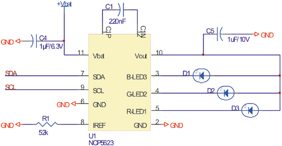

此外,31级脉宽调制(PWM)与每个LED都相关,可对每个LED的亮度进行单独控制。基本的工作如图2所示。

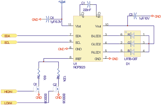

假设ILED峰值电流设定为25mA,第一级将使300μA(典型值)电流流经LED,使得零至ILED之间的变化对于人眼来说相对较为突兀,特别是在外界光亮度低的条件下。为了克服这一点,我们可以动态地降低参考电流,使得ILED变化较小:图3中所示的基本原理图阐释了这个业经证明的精确概念。HIGH-I和LOW-I这两位能由MCU结合起来动态地调节新的电流参考,从而产生新的ILED电流提供给LED。当然,如果这两位都是低电平,使参考电流变为零,那么就没有ILED流经LED。

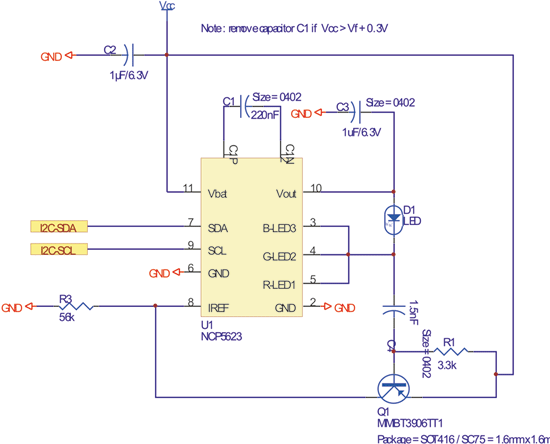

另一种方法是利用现有PWM技术:将这个功能结合到单个LED中,就可在调光功能期间提供极宽的ILED电流变化。这个概念基于正常设置的ILED峰值电流等于将流至调光序列末端的预计总LED电流的三分之一。3个PWM将设定为串联形式,使工作期间的ILED变化较小。
这样一来的结果就是共有93个调光级,使用相同的准指数曲线来将ILED电流从零增加(或减小)至芯片中设定的最大ILED电流。假设最大ILED电流为15mA,NCP5623将设定为使每个输出电流为5mA,而第一级将使LED电流低于100mA,提供非常平滑的变化,而不会对人眼带来视觉压力。这序列将计算每个PWM的每一级,并启动下一个PWM,以增大流至LED的电流,使得计数器计数完成时产生设定的15 mA电流。图4所示的原理图阐述了应用于NCP5623的这个概念。
晶体管Q1用于补偿调光序列从一个PWM转至下一个PWM时产生的尖锋。基本上,电容C4区分电流镜输入引脚处出现的电压瞬态现象,通过强行施加一个短脉冲至外部电阻R3来降低参考电流IREF。

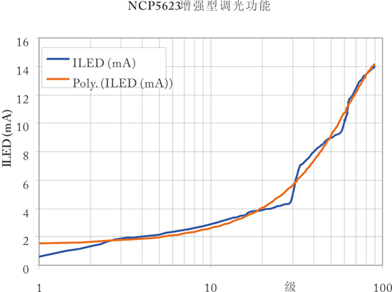

图5提供的曲线展示NCP5623在这种条件下的表现。它可以产生多达90级,得到平滑的上升过程,这样与人眼的感光度契合得很好。虽然蓝色曲线中有些点呈现出非光滑波形(主要是因为测量等级存在的误差),但多项式曲线(橙色)在调光级和ILED电流之间产生非常良好的契合关系。
