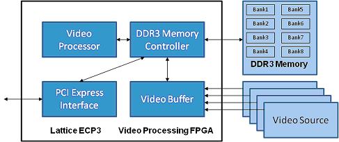

我们的目标视频处理设计将同时处理四个视频源,将视频数据转换和压缩为一种可以通过PCI Express接口传输到存储器hub的格式。系统的主要功能块如图1所示。
图1:视频处理器框图
FPGA获取并缓存四个视频源的数据流。这些FIFO缓冲器由DDR3存储器控制器清空并保存在DDR3存储器中。一旦一个完整的视频数据包存储完毕,视频处理器会向DDR3存储器控制器申请数据,存储器控制器读取数据并将其传到视频处理器。视频处理器对视频数据进行格式化和压缩,并通过DDR3存储器控制器写回存储器。当一个视频数据包全部处理完毕,并准备通过PCI Express接口进行传输,DDR3存储器控制器从视频处理器获取数据并将其传到PCI Express接口。

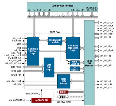

图2展示了一个存储器控制器的框图。图最上面的配置接口用于设置设计的各个选项。DDR3 I/O模块使用I/O 基元来实现。指令译码模块根据每个bank和每一行,对用户指令进行译码,产生内部存储器指令序列。指令应用模块将每条指令序列转换为满足目标存储器件功能和时序要求的存储器指令。数据通路模块与DDR3 I/O模块连接,并且在读操作时产生读数据和读取数据有效信号。读数据偏移校正模块对齐每一条8位数据线上的数据,调整任何可能的时钟偏移。这使得用户端的读数据总线与系统时钟准确校准。写调整模块为了正确的捕获数据,调整了DQS对CK的关系。ODT块通过为任意或所有DDR3 SDRAM器件提供单独的终端阻抗控制,提高了存储器通道的信号完整性。

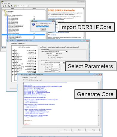

例如,莱迪思IPexpress工具只需三个步骤,如图3所示,在ispLEVER设计软件中创建ECP3 DDR3存储器控制器IP核:
1)从莱迪思网站下载IPexpress工具并将IP核导入。
2)IP核参数可通过每个配置组对应的选项卡进行选择,配置组有:类型、设置、时序、引脚和设计工具。
3)基于Verilog或VHDL的IP核和测试基准一起生成,包括顶层、监视器、指令生成器、用于Aldec或ModelSim的配置和脚本文件。
