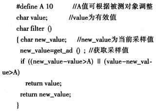

1.1 限幅滤波
首先根据被测对象确定相邻两次采样所允许的最大差值△Y,然后在每次采样后和上次有效采样值进行比较,如果变化幅度不超过△Y,则本次采样有效;否则,本次采样值被视为干扰而放弃,而以上次采样值为准。其原理可用如下公式表示:
其中,yn为第n次采样值,yn-1为第(n-1)次采样值。
实现上述过程的参考程序(返回有效的采样值)如下:
限幅滤波主要用于处理变化比较缓慢的数据,如温度、湿度、液位等。该方法使用的关键是要选取合适的门限△Y。△Y通常可根据经验数据获得,必要时也可由实验得到。

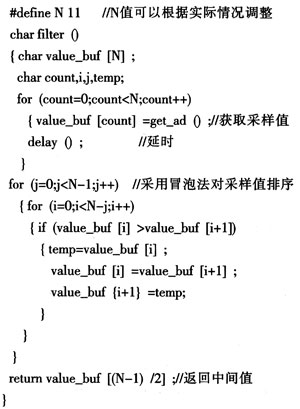

1.2 中值滤波
这种滤波方式一般对目标参数连续采样N次(N一般为奇数),然后把N次采样值进行排序,再取中间值作为有效值。对于变化很慢的参数,也可以增加采样次数。而对于变化较为剧烈的参数,此法不宜采用。其参考程序如下:

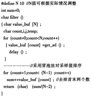

1.4 去极值平均滤波
算术平均滤波不能消除明显的脉冲干扰,而只是将其影响削弱。由于明显干扰会使采样值远离其真实值,因此可以比较容易地将其剔除,而不参加平均值计算,从而使平均滤波的输出值更接近真实值,这就是去极值算法,又称为防脉冲干扰平均值滤波算法。该方法的原理是连续采样N次,并将其累加求和,同时找出其中的最大值和最小值,再从累加和中减去最大值和最小值,再按N-2个采样值求平均,即可获得有效采样值。为方便求平均值,N-2应为2、4、8、16,故N常取4、6、10、18。其参考程序如下:

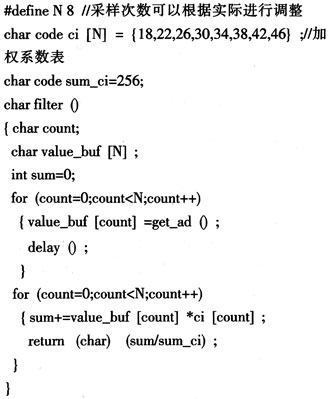

1.5 加权平均滤波
算术平均滤波和去极值平均滤波均存在平滑性和灵敏性的矛盾。因为,采样次数太少,平滑效果差;采样次数太多,灵敏度下降,对参数的变化趋势不敏感。为协调两者的关系,可采用加权平均滤波。即对连续N次采样值分别乘上不同的加权系数之后再求累加和。加权系数一般先小后大,以突出后面若干采样的效果,来加强系统对参数变化趋势的辨识。各个加权系数均应是小于1的小数,且应满足总和等于1的约束条件。这样,加权运算之后的累加和即为有效采样值。为方便计算,可取各加权系数均为整数,且总和为256,加权运算之后的累加和再除以256后便是有效采样值。其参考程序如下:

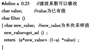

1.7 低通滤波
将普通硬件RC低通滤波器的微分方程用差分方程来表示,便可用软件算法来模拟硬件滤波功能。经推导,对于低通滤波算法有:
式中Xn为本次采样值;Yn-1为上次的滤波输出值;α为滤波系数,其值<<1;Yn为本次滤波输出值。这种算法对变化缓慢的物理量是很有效的。但应注意一点,它不能滤除高于二分之一采样频率的干扰信号。比如采样频率为2 Hz,则对1 Hz以上的干扰信号通常应配合硬件滤波电路来滤除。该方法的参考程序如下:

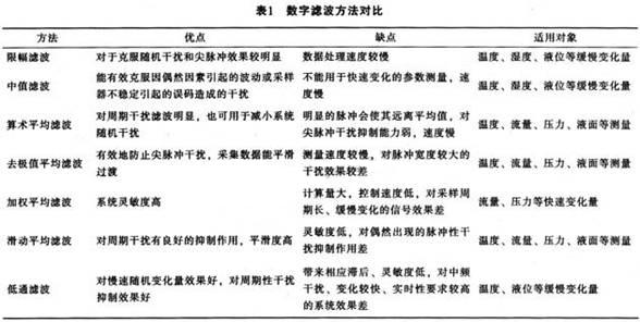

2 各种数字滤波方法对比
数字滤波的方法多种多样,表1给出了几种数字滤波算法的优缺点和适用对象。
3 结束语
基于嵌入式测控系统的数字滤波方法多种多样,因此,在选择滤波方法时,首先要考虑微控制器的存储量、运算时间、运算能力以及实时性是否满足实际要求。然后再根据主要的干扰源(对系统的测试精度影响最大的干扰源)和测试对象的特点来选择合适的滤波方法。
