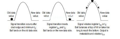

可以把寄存器在时钟边沿采样数据信号形象的看成是球从山上滚落下来,如图1 所示。山的两边代表稳定状态——信号转换之后,信号的老数据和新数据,山顶代表压稳态。如果球从山顶滚落,它会处于不确定状态,实际中,它稍偏向一侧,然后,落到山下。从山顶开始,越到山脚,球到达底部稳定状态的速度越快。
图 1. 利用球从山上落下描述压稳态
如果数据信号在时钟沿之后以最小的 tH 转换,这就类似球从山的“老数据值”一侧落下,输出信号保持在该时钟转换的最初值不变。当寄存器数据输入在时钟沿之前以最小 tSU 转换,保持时间大于最小 tH,这就类似球从山的“新数据值”一侧落下,输出信号很快达到稳定的新状态,满足确定的tCO 时间要求。但是,当寄存器数据输入不能满足tSU 或者 tH, 时,这就类似于球从山顶落下。如果球落在山顶附近,那么,它会花很长时间才能落到山脚,增加了时钟转换到稳定输出的延时,超出了要求的tCO。
图2 描述了压稳态信号。时钟信号转换时,输入信号从低电平状态转换到高电平状态,不能满足寄存器的tSU 要求。数据输出信号从低电平状态开始,进入压稳态,在高电平和低电平状态之间徘徊。信号输出A 转换到输入数据的新逻辑1 状态,输出B 返回到数据输入最初的逻辑0 状态。在这两种情况下,输出转换到确定的1 或者0 状态的时间被延迟了,超出了寄存器要求的tCO。

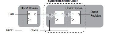

同步寄存器
当信号在不相关或者异步时钟域电路之间传送时,在使用该信号之前,需要将信号同步到新的时钟域。新钟域中第一个寄存器起到了同步寄存器的作用。
为消除异步信号传送时压稳态导致的失败,电路设计人员通常在目的时钟域中使用多个串联寄存器( 同步寄存器链或者同步器),将信号重新同步到新时钟域上。采用这些寄存器,在设计中的其他部分使用压稳态信号之前,该信号能够有更多的时间转换到确定状态。同步寄存器至寄存器通路上的时序余量是压稳态信号稳定所需要的时间,被称为压稳态稳定时间。
同步寄存器链或者同步器是满足以下要求的寄存器序列:
■ 链上的寄存器都由相同的或者相位相关的时钟进行同步
■ 链上的第一个寄存器由不相关的时钟域进行驱动,即异步驱动。
■ 每个寄存器只扇出连接一个寄存器,链上的最后一个寄存器除外。
同步寄存器链的长度是满足以上要求的同步时钟域中的寄存器数量。图3 是长度为2 的同步链的例子,假设输出信号被送入多个目的寄存器。
图 3. 同步寄存器链实例
注意,异步输入信号,或者在不相关时钟域之间传输的信号,会在相对于采集寄存器时钟沿的任意点进行转换。因此,设计人员无法预测数据转换前的信号转换顺序或者目的时钟边沿数量。例如,如果在时钟域之间传送异步总线信号,并进行同步,数据信号会在不同的时钟沿进行转换。结果,会接收到不正确的总线数据。
设计人员必须适应这种电路工作方式,例如,双时钟 FIFO (DCFIFO) 逻辑存储信号或者握手逻辑等。FIFO逻辑使用同步器在两个时钟域之间传送控制信号,然后,数据被写入双端口存储器,或者读出。Altera 为这一操作提供DCFIFO 宏功能,它包括各种级别的延时,为控制信号提供亚稳态保护。如果异步信号被用作两个时钟域之间的部分握手逻辑,控制信号会指出数据什么时候才能在时钟域之间进行传输。在这种情况下,采用同步寄存器以确保亚稳态不会影响控制信号的接收,在任何亚稳态条件下,数据都有足够的建立时间,在使用数据之前达到稳定。在设计比较好的系统中,每一信号在被使用之前都能达到稳定状态,设计可以正常工作。

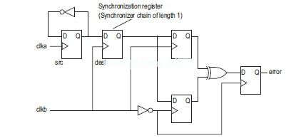

FPGA供应商可以通过FPGA的亚稳态特性来确定MTBF方程中的常数。确定特性的难点在于典型FPGA设计的MTBF 一般在几年以上,因此,使用真实设计,在实际工作条件下测量亚稳态事件之间的时间间隔是不可行的。为确定器件亚稳态常数, Altera 使用了测试电路,设计的这一电路具有较短的可测量MTBF,如图4 所示。
图 4. 亚稳态特性参数测试电路结构
在这一设计中, clka 和clkb 是两路不相关的时钟信号。同步器输入数据在每一时钟周期进行触发( 较大的fDATA)。同步器长度为1,这是因为一个同步寄存器连接了两个目的寄存器。目的寄存器在一个时钟周期后以及一个半时钟周期后采集同步器输出。如果信号在下一时钟沿到达之前进入亚稳态,电路探测到采样信号出现了不同,输出一个错误信号。这一电路能够探测到半时钟周期内出现的大部分亚稳态事件。
在器件中很多地方复制了这一电路,以减小本地差异的影响,对每一例化模块进行连续测试,以消除耦合噪声。Altera 对每一测试结构测量一分钟,记录错误数。以不同的时钟频率进行测试,在对数坐标上画出MTBF 与tMET 的关系。常数C2 对应于试验结果趋势线的斜率,以常数C1 线性标出曲线。
