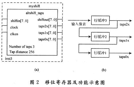

Shift register功能模块,是一个可配置的具有抽头(taps)输出的移位寄存器,可实现功能如图2(b)所示。
以处理大小为256×256的8位灰度图像为例进行讨论。在对移位寄存器进行配置时,shiftin,shiftout设置为8位,3个抽头。相邻两个抽头相距256。为了方便控制,还需要为该模块添加时钟控制信号,如图2(a)所示。
图2(b)中的行缓冲器分别是由256个8位移位寄存器构成的寄存器链。当图像的第N行数据在像素时钟同步下输入到行缓冲器1后,随着第N+1行图像数据输入到行缓冲器2中,第N行的图像数据依次存入,而当第N+2行图像数据存入行缓冲器1后,行缓冲器2和行缓冲器3中分别存放的是第N+1行和第N行的图像数据,从而实现缓冲图像数据的功能。这样在像素时钟的同步下,第N,N+1,N+2行的同一列数据分别从taps0x,taps1x,taps2x端输出,为构造3×3模块提供了数据准备。

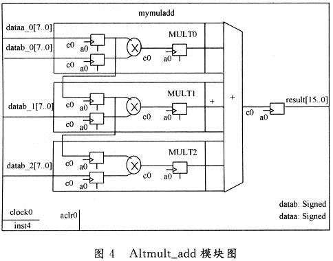

使用可编程多路并行加法器Parallel_add宏功能模块时,可以自由设计输入数据位宽,累加数据个数,定义累加输入数据类型,定义时钟控制端口,增加异步清零端口等,能快速便捷地生成所需的加法器模块。为了实现卷积运算中的加权和运算,宏功能模块生成的3个乘加器,每个乘加器包含3个乘法器和1个加法器,如图4所示。图像数据从dataa依次输入,数据分别与固定的模板系数datab_0,datab_1,datab_2相乘。在该实验中,使用Verilog HDL语言为各datab设值,各值分别对应模板中的权值,并将结果送给加法器完成加法运算。
当采用3个这样类似的Altmult_add模块并联时,便可实现Laplacian算子的运算。

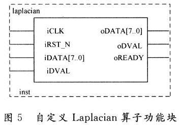

另外,自定义模块如图5所示,将它存于自定义宏功能库中,在以后的设计时,只需修改相关参数即可方便的调用。

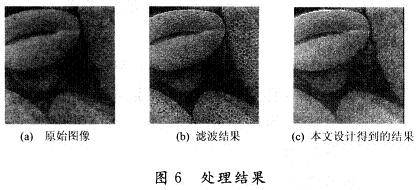

图6(a)为一幅256×256的原始图像,(b)为采用Matlab的Laplacian算子进行滤波的结果,(c)为采用本文设计的Laplacian算子得到的结果。比较图6(b)和(c)可以看出,该硬件算法取得了较好的效果。
