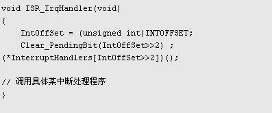

中断调试方面可以采用类似矢量中断动态处理方式,让中断对应的确定地址代码调转到RAM的固定地址处,定义一个函数指针指向该固定地址,就可以随时通过替换RAM固定地址处的代码,实现动态改变中断处理函数。
具体方法是:
(1)将中断源函数指针定义在RAM中相对的固定地址,建立中断矢量表;
(2)在程序中,调用具体某中断源的中断处理函数;
如: SetInterrupt(IIC_INT,IICWriteIsr);
/* 声明IIC中断处理函数,其中IIC_INT为 IIC中断源序号,IICWriteIsr为 IIC的写中断处理函数 */
(3)在0x18处的IRQ或0x1C处的FIQ中断入口函数中,获取中断源、清除中断挂起标志、通过已定义的中断源函数指针进入用户具体某中断处理程序。
采用动态的中断处理方法,在中断源较多的情况下,中断响应时间和程序性能得到优化。另外,在调试方面,此处理方法具有便于跟踪调试的优点,并且根据需要,可以方便变换中断处理函数。
