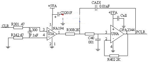

2.5 电流采样及过流保护电路
无刷直流电动机的电流是通过功率驱动电路母线上的电阻进行检测的。母线上面的电阻是由两个0.01Ω的功率电阻并联,采样电路是通过这两个并联的采样电阻进行电流采样的,采样电阻将电流信号转换为电压信号,电压信号送到电流监控芯片进行放大,然后经过由OPA2344构成二阶有源滤波电路滤波,最后得电流反馈信号,直接送到A/D转换器。
图2 电流采样电路

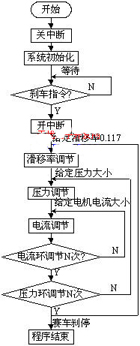

赛车全电刹车系统的主程序包括程序初始化模块、定时器中断服务、模拟量定时采样模块、速度信号的捕获模块、滑移率控制模块、压力调节模块、电流调节模块等等。其中,定时器中断服务程序给电流、压力、滑移率模块提供固定的时钟触发,以此时间作为各个模块的调节基准。当程序运行时,首先关断系统的总中断,完成初始化,接收到刹车命令后,开启总中断,进入程序调节的死循环,直到程序运行结束。电流环调节的时间最短,反映最快,其调节时间长短与电流信号滤波参数、DSP采样速度、CPU时钟周期、软件滤波程序等都有关系,一般时间为零点几个毫秒。而压力调节环的时间设定为电流调节环的N倍,电流调节环和压力调节环的调节次数可以现场测定调节时间而确定,滑移率调节时间更长。系统的主程序流程图如图3所示。
图3 程序主程序流程图
