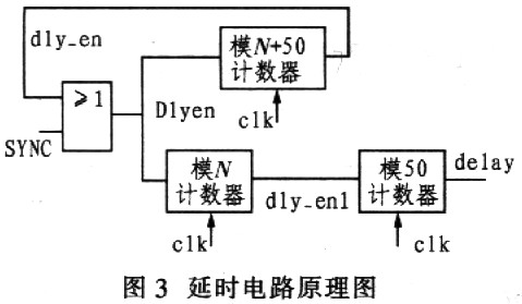

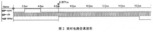

在5 MHz时钟CLK控制下对同步信号SYNC进行N延时(SYNC脉冲宽度为2 μs,脉冲重复频率为1 kHz;0μs≤N≤998 μs)。要求每次在同步脉冲上升沿到来时开始延时,并在延时结束后产生宽度为10 μs的选通信号。
需要产生的延时时序如图2所示(延时量N=4.2μs)。
这里采用3个计数器和1个或门产生上述延时信号,如图3所示,模N计数器计延时量;模50计数器计选通信号的宽度;模N+50计数器用于产生使能信号。用VHDL硬件描述语言进行硬件电路设计时,同一个进程中不能用2个时钟来触发,而时序图中又要求在同步脉冲SYNC的上升沿开始延时,为了解决这一问题,采用了模N+50计数器和1个或门。
当同步脉冲为高电平时,模N计数器和模N+50计数器开始计数,并置dly_en为高电平。模N计数器满,置dly_enl为高电平同时产生选通信号。当模N+50计数器计满即选通信号产生完之后置dly_en为低电平。当下一个同步脉冲到来时重复以上过程。这种设计电路的好处是当同步脉冲的宽度改变时对时序控制并无影响,因为在计数过程中只用了SYNC的上升沿,从延时开始到选通信号结束,在或门的作用下SYNC对计数器不起控制作用。

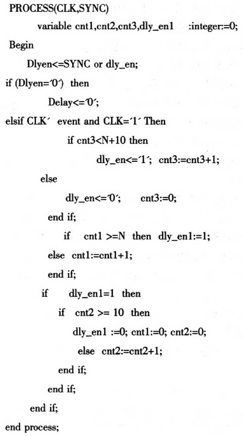

上述电路的VHDL程序如下:
该程序选择N=20,即延时量是4.2 μs,由于要使用时钟来判断SYNC的上升沿情况,因此,如果令N=0,产生的delay信号仍然会有1个时钟的固有延时,在计算延时量时应充分考虑到这一点,延时量=(N+1)×时钟周期。该程序是雷达目标模拟器时序控制程序的一部分,它产生的延时用于模拟目标的距离,随着目标的运动,要求模拟的延时量也要变化,每次同步脉冲上升沿到来之前,DSP会计算出延时量N并通过数据总线送给FPGA。

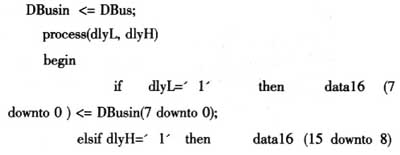

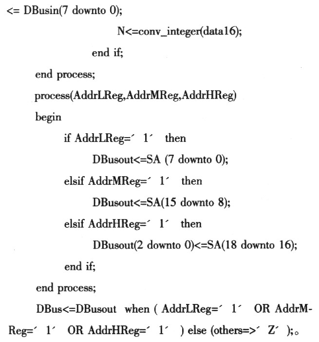

DBus为数据总线,datal6(15 downto 0)和SA(18downto 0)为16位和19位的寄存器,dlyL和dlyH为datal6的使能端,AddrLReg、AddrMReg、AddrHReg为SA的使能端。
dlyL或dlyH为高电平时FPGA从数据总线上读取数据(延时量),锁存在数据寄存器datal6里;AddrLReg、AddrMReg、AddrHReg有1个为高电平时FPGA把状态寄存器SA的值送到数据总线上。
在双向电路程序设计中,DBus输入是普通的in类型,而在输出时需要加一定的控制条件来控制高阻状态。最后一句不可省去,它说明了双向信号的三态输出,更要注意when后面语句的条件限制,如果条件限制太宽就会错误占用双向信号总线,引起总线的误操作;如果条件限制太窄,输出寄存器的数据就不能正确地送到数据总线,引起数据的丢失。一般可以使用枚举法一一把用到的地址线罗列出来,表示只有在这样的地址线的情况下才会用到数据总线,否则其他状态对数据总线进高阻,表示不占用数据总线。
